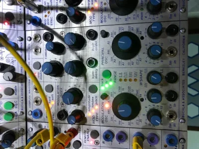

Nach meinem letzten Jam bei einem Freund . Habe ich zu Hause gemerkt das der ältere 261e nicht mehr läuft.
Es leuchten alle Led's und es lässt sich nichts mehr bedienen . Vom Pressetmager wird er auch nicht erkannt.
Bei Mod Wiggler heisst es, man müsse die Firmware neu aufsetzten. Aber ich habe da keine Ahnung wie..
So sieht der 261e aus
Es gibt glaubich auch die Möglichkeit, einen Reset zu machen, Modwiggler müsste Bescheid wissen.
Man braucht so einen reprogrammer... ich würds zu Schneiders geben. DIe haben son Teil da und wissen es zu bedienen.
M.i.a.u.: moondust
Beim 261e könnte ein Neuladen von Code Loader und Firmware über die USB-Karte Erfolg versprechen. Schneiders geht aber auf jeden Fall!

Meins hat leider etwas bescheuert angefangen. Ich wollte meinem 261e die neuste Firmware verpassen und was soll ich machen, während des Updates kam es zu einem kurzen Stromausfall. Kaum zu glauben sowas. Und jetzt mag das Teil überhaupt nicht mehr, alle LEDs sind beim einschalten an und nix tut sich mehr. Tolle Sache.
Tja und nun hoffe ich irgendwer hier kann mir weiter helfen.
Danke schon mal.
Ja da hab ich einen älteren thread gefunden, mal sehen ob ich da klar komme.
Probier erstmal die Firmware nochmal zu laden (über die USB Card), mit allen anderen Modulen außer dem 292e abgeklemmt. Der nächste Versuch wäre den Firmware code loader loader (heute allerdings schwer im Netz zu finden) zu installieren und danach die aktuelle Firmware. Danach blieben leider nur Sylab Debugger oder Schneidersladen.
M.i.a.u.: Feedback, island und verstaerker
Werds mal mit dem Modul only probieren und den Firmware Code loader loader suchen. Der Sylab debugger scheint nur mit Windows zu arbeiten oder ich hab da was missverstanden. An Richard hab ich schon geschrieben. ;-)
Danke Dir.
Super, hat geklappt! Alle anderen Module abgehängt und das Update ging durch. :)
