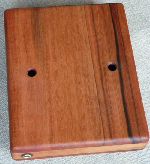

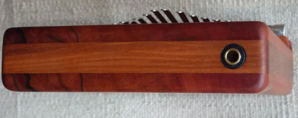

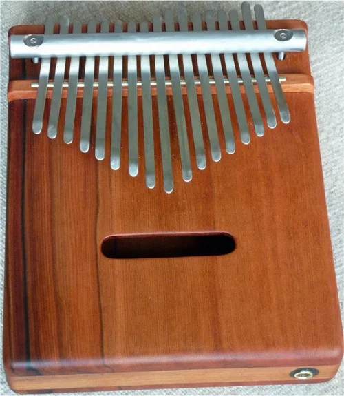

Inspiriert durch den Holz Thread, und weil ich das sowieso schon länger mal machen wollte, stelle ich mal nen paar Kalimbas von mir vor.
Anfangen tu ich mal mit einer ziemlich großen Kalimba aus Tineo. Die habe ich entworfen als Bass Buddy für die Hugh Tracy Trebble Kalimba.
17 Zungen B - C -D -E- F# - G - A - B -........
Weil ich an der Kalimba immer nur gebaut habe, wenn ich mich wirklich bereit dafür fühlte, dauerte die Herstellung fast ein ganzes Jahr.
Manchmal hab ich den Rohling einfach nur 2 Stunden angeschaut, und wieder auf Seite gelegt.
Es ist ein Piezo drin verbaut, den ich aber kaum Nutze. Ich spiele das Instrument gerne einfach so.
Die Bässe gehen einmal quer durch den Körper, was ich sehr mag, weil es sich so ähnlich, wie bei einem Gong anfühlt.
Die Bridge ist aus Edelstahl.
Endbehandlung hab ich mit Kreidezeit Pure Solid Hartöl gemacht.

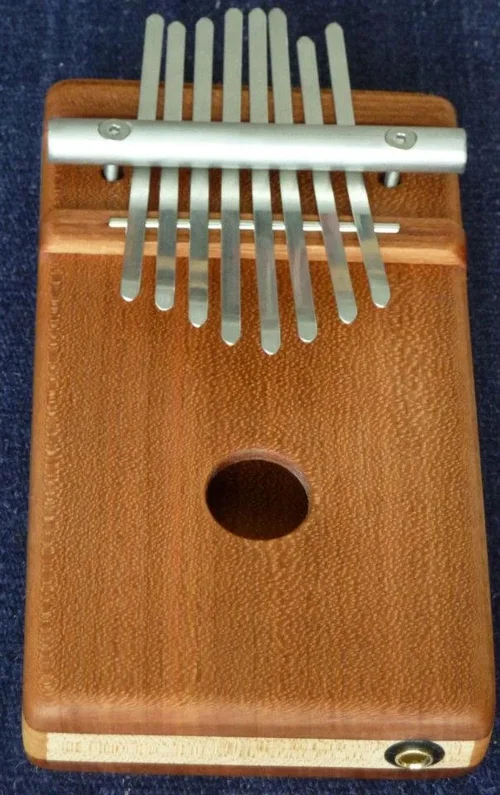

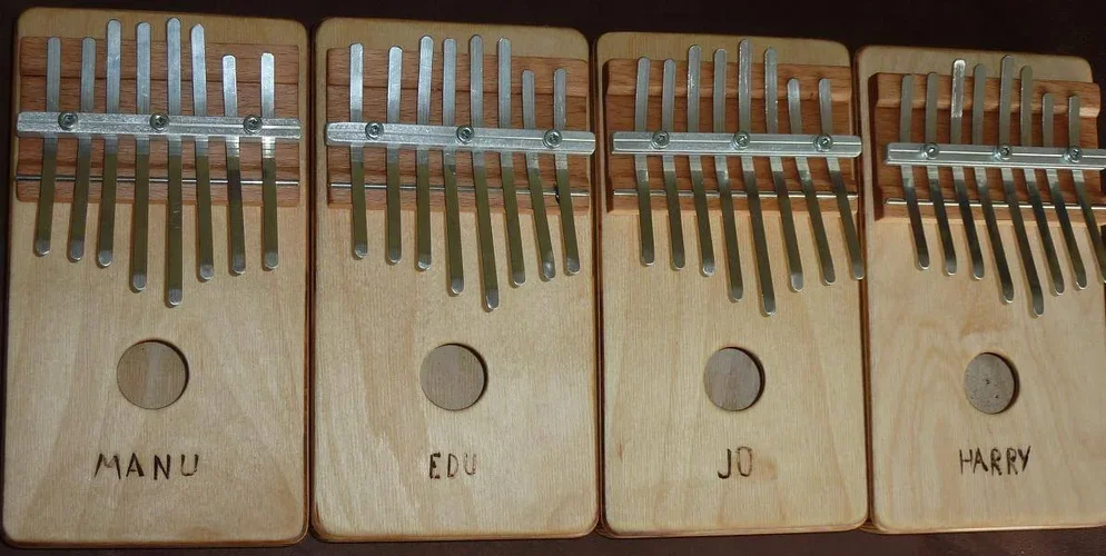

Hier noch zwei Pics von der Tineo

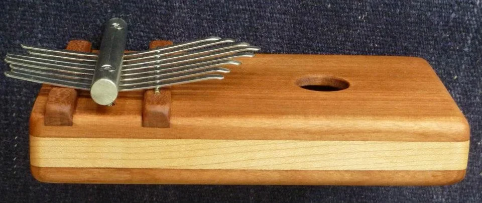

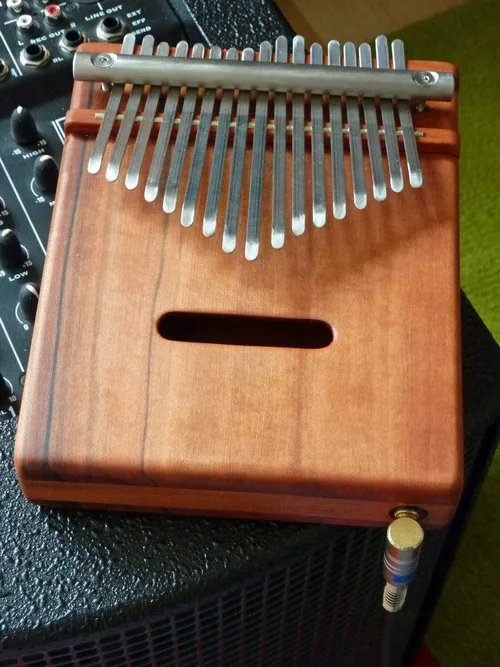

Okay, für heute noch eine sollte reichen:
ich nenne sie Akebono, weil aus Kirschholz (mit Ahorn Rahmen) und der sehr japanischen Tonart C-D-Eb-G-G#-C-D-Eb.
Hier habe ich die Zungen extra Lang gelassen, damit ich theoretisch jede erdenkliche Tonart darauf spielen kann. Eine Kalimba, die sehr gut intuitiv spielbar ist, weil hier jeder Ton zu den anderen Tönen passt. Sozusagen kann man komplett das Gehirn ausschalten beim spielen.
Auch hier Piezo Pickup, Edelstahl Bridge und Kreidezeit Hartöl zur Endbehandlung.

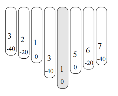

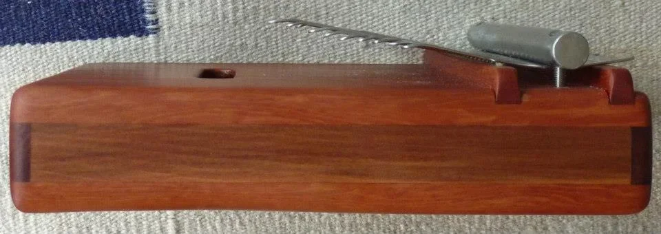

Die hier hab ich letztes Jahr für meine Lieblingsband gebaut. Ich hab die in der ältesten bekannten Kalimbatonart gestimmt, aber die 20/40 cent Verschiebung nicht gemacht. Weil wir auch gerade das Behringer UFX 1604 neu hatten, haben mein Bassist, und ich mal gerade nen Multitrack mit den Kalimbas, Bass, ein paar Trommeln, einem Fieldrecording vom herbstlichen Strand in Domburg, und einem Thomann Sc 450 gemacht. Diesmal Aluminium Bridge und Sperrholz Korpus. Keine Pickups verbaut.
