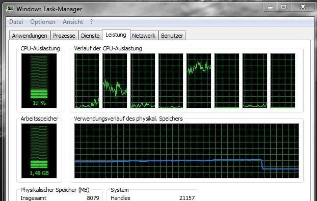

Hallo Leute, brauche mal Hilfe.
Immer wieder, wenn ich einen USB-Stick an mein Notebook anschliesse,
spinnt mein Prozessor rum und ein Thread ist permanent auf 80% Auslastung.
Machmal passiert das auch, wenn der Rechner aus dem Standby kommt.
Ich höre das auch, weil der Lüfter dann aufdreht.
Alle Programme oder Prozesse beenden bringt nichts.
Es hilft nur noch ein Neustart des Rechners.
Taskmanager starte ich mit "Prozesse aller Benutzer anzeigen"
und konnte mit beenden einiger "svchost" Prozesse das Problem manchmal beheben.
Nun hab ich aber derzeit kaum noch aktive "svchost" Prozesse im Taskmanager.
Ich glaube das Problem versteckt sich, bzw. ist versteckt.
Kann das ein Virus sein ?
Bitcoin Miner evtl. ?

Ich habe nun versucht das Problem zu reproduzieren, aber wie typisch Vorführeffekt passierte nichts.
Jetzt eben ging der Lüfter wieder hoch, die Auslastung war wieder da.
Im Taskmanager nachgeschaut sieht man nichts, gar nichts.
Kein Prozess scheint die Leistung zu beanspruchen.
Auch kein svchost, da habe ich damals nur wahllos Prozesse beendet um zu sehen ob es was macht.
(ganz vergessen zu sagen...)
Also die Auslastung kommt immer mal wieder auf.
Aber man sieht nicht wo die herkommt. :/
Jemand noch nen Tipp ?
Danke schonmal für Eure Hilfe :supi:

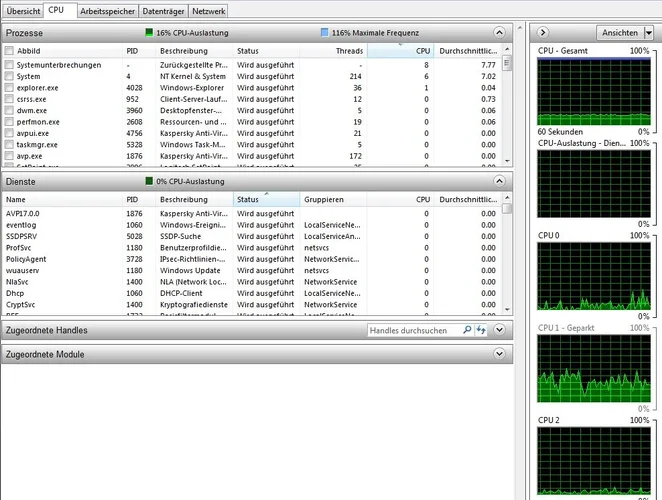

So sieht das aus, ohne das irgendwas läuft:
(normal ist er bei 0%)

Hmmm, bei 0% bist du nie ;-) Du kannst dir die zu svchost dazugehörigen Prozesse bzw. Dienste anzeigen lassen und dann nach der Funktion googlen.

Schon wieder grad diese hohe Auslastung nachdem ich den USB-Stick dran hatte.
(Mist wollte mal probieren dabei den Kaspersky abzuschalten... jetzt schon Neustart gemacht)
Und wie man sieht, sieht man nichts.
Wenn ein Prozess viel CPU zieht und das im Task Manager sichtbar ist, so kannst Du diesen Prozess mittels "Show Processes of all Users" dingfest machen, indem Du nach der CPU Last sortierst. Dann schauen, was es ist. Wenn es ein svchost ist, dann mit der Methode aus meinem Link von oben schauen, was dahinter steckt.
Wann treten denn diese CPU Peaks genau auf? Machst Du etwas spezielles?
