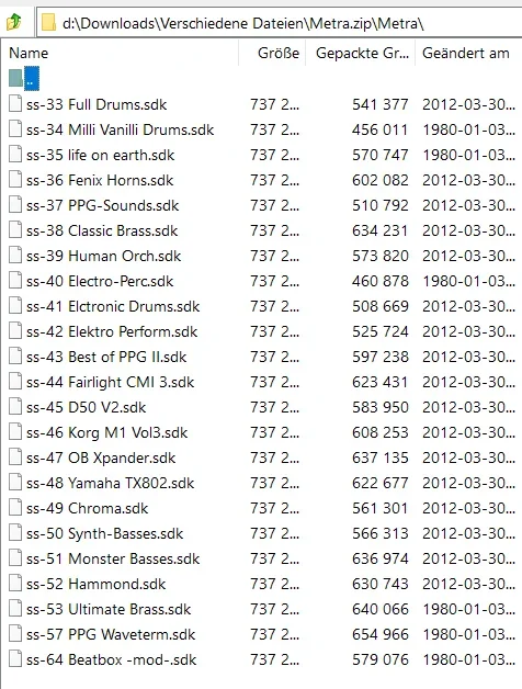

Wenn ich mit meinem Win10-PC über Brave-Browser den Link anklicke, startet bei mir sofort der Download der ZIP-Datei. Nach dem Entpacken hat man dann einen Haufen von Roland-Disk-Images vor sich:
Die wiederum kannst Du mit Awave-Studio öffnen und nach Belieben konvertieren.
