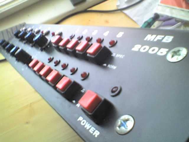

ich bin vor kurzem zu einem alten mfb 2005 e-drum-modul gekommen. das geraet ist voll funktionstuechtig kam aber leider ohne anleitung und soundkassette. (data tape)
-> afaik werden die sounds per data tape in das moduls geladen. leider habe ich ohne anleitung keinen dunst wie mal ganz prinzipiell die prozedur ablaeuft. die module 2001 und 2002 funktionieren ja aehnlich, vielleicht hat hier ja jemand erfahrung damit und kann mir einen kurzen hinweis geben ob irgendwelche tastenkombinationen gedrueckt werden muessen, etc...

was ich soweit noch kapiert habe: um einen part in aufnahmezustand zu versetzen muss der jeweilige tune-poti ganz nach links gedreht werden (rastet ein) zudem muss afaik um ueberhaupt sound reinzukommen auch der level-regler relativ weit aufgedreht sein.
da fangen jetzt schon meine probleme an: ich habe ueberhaupt keine kontrolle ueber sample-start und length. irgendein krach kommt schon rein, allerdings nur bei relativ hohem eingangspegel, darunter passiert gar nichts. laenge des aufgezeichneten samples ist auch eher zufaellig und meist nur ganz kurz, auch bei laenger anliegenden signalen.
also entweder ist da beim ad wandler was putt oder mir fehlt der entscheidende hinweis wie der 'samplevorgang' im endeffekt zu gestalten ist. ich hab schon verschiedenste kombinationen ausprobiert (pegel, triggering, verschieden potieinstellungen)
klingt eh alles schon super schraeg, aber etwas mehr kontrolle als "hoher eingangs-krach = hoeheres 8bit gebrutzel" und "tieferer eingangskrach = tieferes 8bit gebrutzel" haette ich schon gerne...
