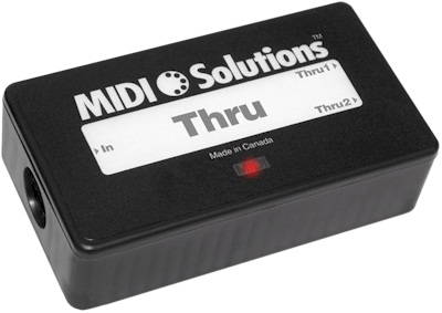

gibts eigentlich ne art "midi-clock-verteilerdose" ? sorry für die doofe frage...
gruß, Bernd
Nur Midi In! Das ist in der Tat echt /&&/%"§!
Was du vielleicht brauchst (wenn es nicht mit ner simplen Midi-Kette getan ist), ist eine Midi Thru Box, die einfach die Signale, die sie am Midi In kriegt, auf mehrere Ausgänge "kopiert".

MIDI-kette geht deswegen nicht, da mein yamahaRX drummie (den ich als clock ja dann noch brauch) schon kein thru hat um am ende der kette hängt mein guter alter SQD-1 der auch kein thru hat.
MIDI-thru-boxs hört sich echt gut an!!! kannst mir ein paar produktvorschläge reinhaun??? hoffentlich kostet das nicht soviel?!
dank dir, Bernd
MIDI Solutions 1 in 2 Thru Box Active
kostet 38,- ocken
oder gleich 1 auf 4 für 50,- euronen

Was die Produktvorschläge angeht, hätte ich jetzt die gleichen wie PDT genannt.
Zu kriegen hier:
www.schneidersbuero.de
Zu erwähnen wäre noch, dass sich die MFBs midimäßig manchmal etwas zickig anstellen, ich musste mit meinen Midi-Ketten manchmal etwas rumprobieren, bis sie klaglos liefen. Hat aber immer geklappt.

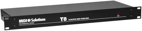

Welche gibts denn da? Kenne nur die von Philip Rees (werden nicht mehr hergestellt) und eine 3->8 von M-Audio. Also ziemlich rar gesät....
gabs eine seite vorher schon:
38,-
50,-
160,-
www.midisolutions.com
hat auch sonst jede menge amtlichen midi schweinskrams
btw m-audio merger und thru boxen sind imo irgendwie nicht so prickelnd...
