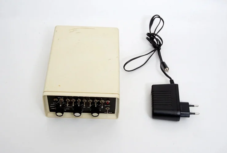

Hallo zusammen,
ich bin an eine alte MFB 512 Drummaschine gekommen, leider ohne Netzteil. Und natürlich steht gar nichts dazu weder auf dem Gehäuse, noch in der Bediensanleitung. Ist zufällig jemand im Besitz einer 512 und kann mir sagen, welchen Strom und welchen Stecker sie benötigt?
Vielen Dank im Voraus!
Der Stecker vom Netzteil schaut aus wie ein 2,5mm Klinkenstecker.

Danke euch beiden!
Bleibt noch die Frage wie der Stecker gepolt sein soll, oder ist das egal?

Der 3.5mm Klinkenstecker (mono) ist an der Spitze (Tip) mit PLUS belegt.
Am Original-MFB512-Netzteil messe ich ~15V DC (unbelastet) .
