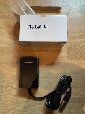

Hallo zusammen,
mir ist heute in der Wohnung die Hauptsicherung rausgeflogen (wahrscheinlich wegen einer Überlastung durch den Ofen, bei dem ich zum allerersten Mal die Grillfunktion nutzen wollte). Leider hatte ich fast alle Studio-Geräte angeschaltet und dabei hat es wohl das Netzteil meines Minimoog Reissue 2016 erwischt.
Der Minimoog geht leider nicht mehr an :sad::sad::sad:
Auch die Statusleuchte vom Netzteil leuchtet nicht mehr. Weiß jemand, ob sie auch an ist, wenn der Minimoog aus ist?
Ich hoffe, dass nur das Netzteil defekt ist. Wo bekommt man denn ein neues Netzteil? Google hat mir auf die Schnelle nicht geholfen.
Ist das Netzteil des 2016er Reissue das gleiche wie beim 2022 bzw. aktuellen?
Zum Glück funktionieren anscheinend alle anderen Geräte ohne Probleme.

Das Netzteil wird doch eine Fein-Sicherung zum Stecken haben, die vermutlich durchgeballert ist.
Habe gerade das bei Ebay bestellt. Hoffe sehr, dass der Minimoog dann wieder ohne Probleme funktioniert.

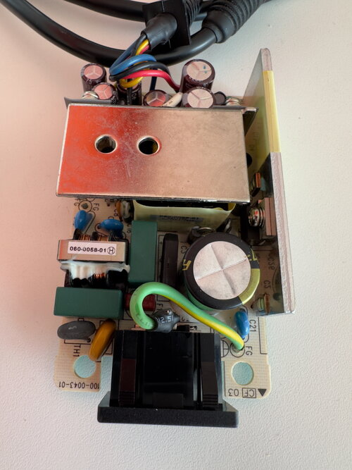

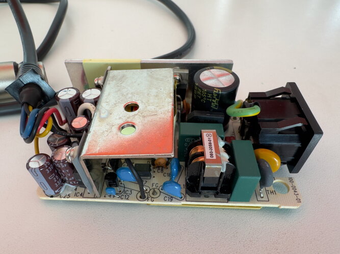

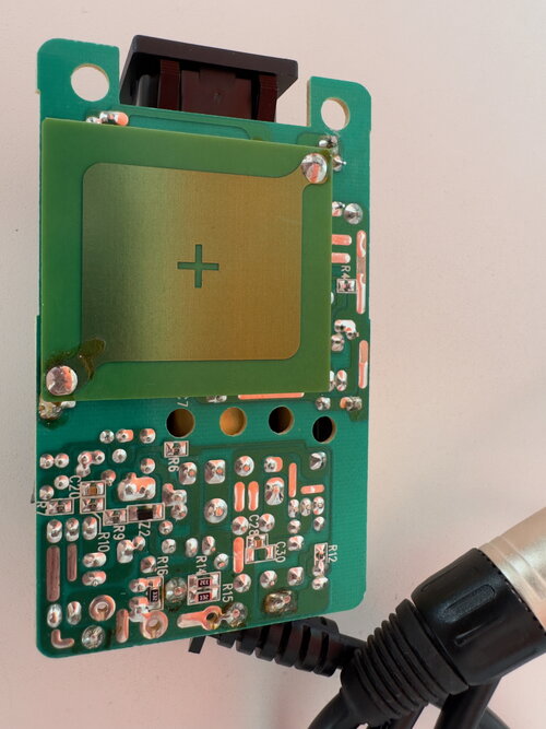

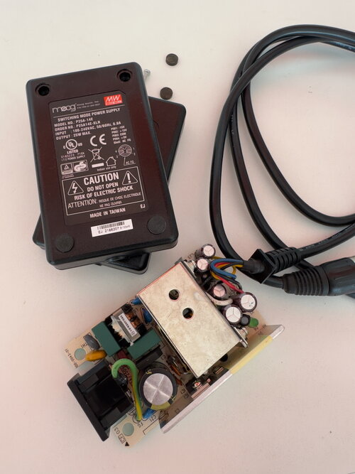

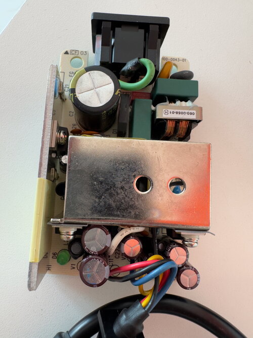

das wäre es:
Quelle hier:
"Hey Guys,In this video I take you along the adventure of making repairs to a 2016 Minimoog Reissue that was having troubles. Found an assortment of little issues as well as did some things to help the tone just a bit. Here is technical info that may be helpful:For those needing replacement power supply, the Mean Well Part # is P25A14E. (Note: plug will have to be modified with a female XLR 4 pin)Pinout of XLR 4 pin:Pin 1= -15VPin 2= +15VPin 3= GroundPin4= +5VThis Mean Well supply is already discontinued but as long as you get a supply with these current specs, it can be modified to work:+5V= 2.5A +15V= 500mA-15V= 300mAScrews for the interface boards, Power supply, and keyboard circuit board: #4-40 1/4"These are the screws without lock washers so I recommend installing some or using some medium strength thread lock. Thanks for watching!Sincerely,Jareth"
