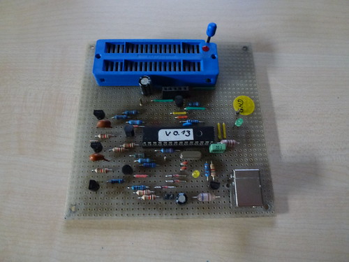

Hallöchen,
ich hab vor mich in der Weihnachtszeit mal ein wenig mit Microcontrollern im Bezug auf DIY-Synthesizer zu beschäftigen.
Da gibt's ja schon einiges:
- die Projekte von UCapps
- Quantix-8 von Papareil Synth Labs
- Pixie von Elby-Designs
- Monowave von Elby-Designs
Auf vielen Websites wird geschrieben, dass der PIC ein wunderbarer Anfang sei.
Also habe ich mir mal den Brenner9 von sprut.de gebaut, um die PICs zu programmieren. Den PIC mit der Brenner-Software hab' ich von 'nem Bekannten erhalten.
Das hier soll ein Fred werden, in dem mal Infos zu µController-Projekten zusammengetragen werden.
Hoffe auf Interesse.

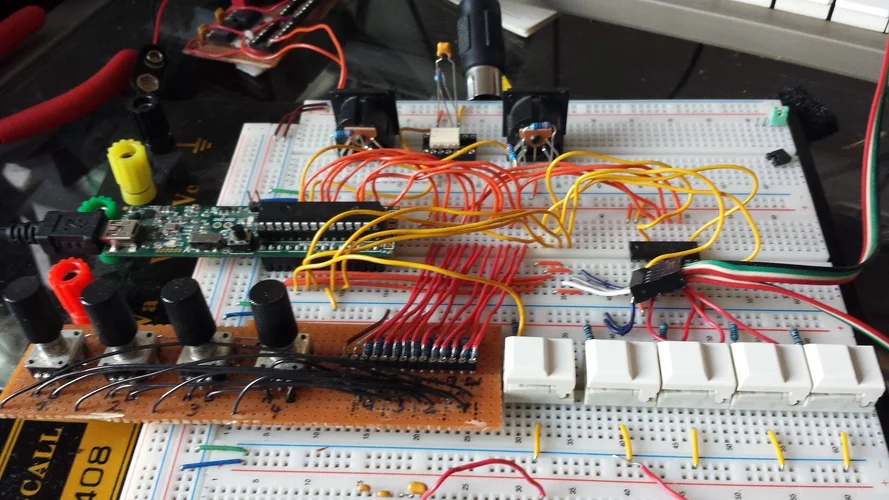

Schau dir mal die neueren PIC-Generationen an. Die PIC24H-Familie aus der 16-bit-Reihe haben schon ordentlich Peripherie für serielle Kommunikation an Bord. Microchip basteln auch sogenannte DSCs (Digital Signal Controller), was MCU und DSP zugleich ist und dsPIC genannt wird. Ein paar dieser dsPICs besitzen sogar einen 16-bit DAC on board. Die äußere Schaltung kann dann minimal gehalten werden.
Zum programmieren oder debuggen ist der Microstick erschwinglich (Microstick II für dsPIC mit DAC) und lässt sich direkt in der Schaltung brennen. MPLABx als IDE bringt alle nötigen Compiler kostenlos mit.
Mit dem Microstick II kommen ein PIC24H und ein dsPIC33F (jeweils 16-bit, in C programmierbar) und eine 32-bit MCU, die man sogar objektorientiert programmieren kann (C++).
Ich bau mir gerade nen kleinen Sequenzer mit dem PIC24H (mit dem Microstick II) und könnte einen minimaleren Aufwand gar nicht haben (auf den Controller, die IDE und die KOSTEN bezogen).
P.S.: Die sprut-Beispiele sind super für den Einstieg, auch wenn man den Assemblercode nicht verwendet. Und nicht vergessen, sich in diesem Forum einzuschreiben http://www.mikrocontroller.net/
P.P.S.: Für ernsthafte, umfangreiche realtime DSP-Berechnungen langt man bei 40MHz leider schnell an die Grenzen des Möglichen, wenn man nicht gerade irgendwelche genialen Algorithmen in Assembler schreiben möchte/kann. Dafür habe ich dann den OMAP-L138 8)

Über die Anforderungen eines Projekts bin ich mit dem Tool zu dem dsPIC33fj64gp502 gekommen. Der besitzt nen DAC und wird zufällig mit dem Microstick II geliefert, welcher äußerst günstig ist (ca. 25€). Was noch ganz toll ist an dem Microstick ist, dass man diesen zum Programmieren direkt in die Schaltung einbetten kann, wie oben auf meinem Bild. Als IDE wird vorherrschend MPLABX angeboten, die älteren IDEs von Microchip sind quasi discontinued. Was es noch so an IDEs gibt, weiß ich so gesehen nicht. MPLABX ist kostenlos, und Microchip bietet dazu C-Compiler kostenlos an. Es gibt auch kommerzielle, effizientere (?) Compiler. C nach ANSI 89 ist pur genug? :)
