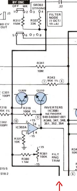

Habe dazu vielleicht folgendes interessantes im Service Manual gefunden:

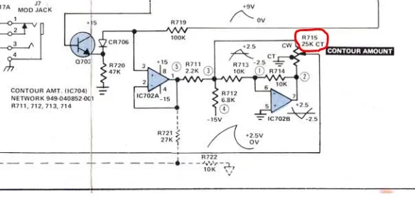

Der besagte Widerstand R715 in den Schematics:
Könnte man mit einem Austausch des besagten Widerstands den Hub vergrößern? Oder ist das von mir wieder zu einfach gedacht?

oben ist ja zu sehen und zu lesen dass vom adsr 0-9v maximale amplitude kommen, nach dem Gate kommen zwei stufen, die erste ist ein impedanzwandler mit dem abschwächernetzwerk und dann und die zweite stufe als invertierender verstärker mit der verstärkung = 1, am ausgang werden aus 0-9v | -2,5 bis+2,5v, soviel zu dem was ich da sehe.
Wenn du nun einen größeren hub des signals (filteradsr) möchtest damit es "zappt" könntest du die verstärkung von ic 702b erhöhen, dazu müsstest du den widerstand r714 erhöhen, am besten ist, r714 auf einer seite rauslöten, ein 47k poti mit einem ende in die platine und das andere ende mit dem schleifer am r714, dann kannst du den r714 von 10k bis 57k einstellen, wäre dann eine verstärkung von 1 bis 5,7, und dann mal hören wie sich das auswirkt, V5,7 ist aber im max schon nahe an der Betriebsspannung, 2,5v*5,7 = 14,25v!
Immer dran denken was Jenzz schon gesagt hat, jede änderung hier kann sich auf andere filterfunktionen wie cutoff, filterlfo usw. auswirken.

Jungs, nicht so kompliziert. Der gezeigte Schaltungsausschnitt ist nicht relevant. Du musst den dazugehörigen Widerstand im Filter-Steuerspannungsaddierer halbieren. dann kann der ADSR 10 Oktaven überstreichen. Es müsste der Widerstand sein, der direkt am Schleifer von Poti R715 liegt (ist im Schaltungsausschnitt nicht mehr zu sehen)...
Stell mal ein Bild von der Steuerspannungsansteuerung vom Filter ein und ich sag dir, welchen Widerstand du auf wieviel ändern musst

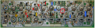

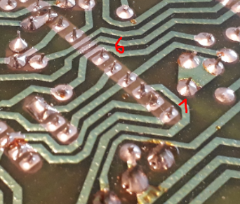

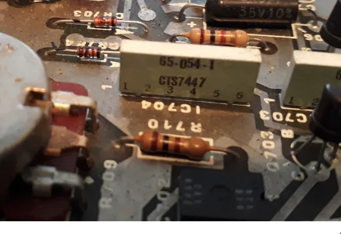

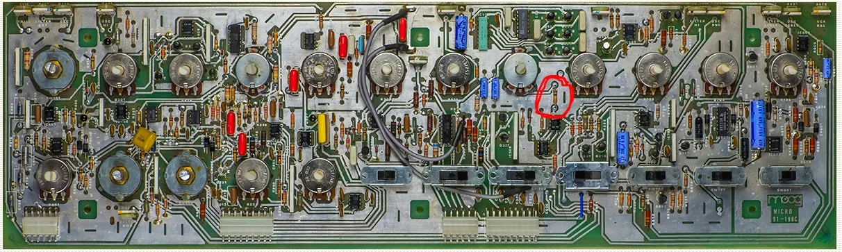

Hallo beisammen, bin endlich dazu gekommen den Micromoog aufzumachen und mir die Platine anzusehen. Problem: Alle für die Modversuche relevanten Widerstände z.B. R714 und R712 sind wohl in einem IC => IC704 verbaut. Daher auch die Numerierung (1-5) an den Schnittstellen => siehe nochmal Ausschnitt Schaltung.
upload_2018-10-3_17-4-44-png.40697
IC704 mit integrierten Widerständen
Da kann man nix machen, oder? (zumindest mit vertretbarem Aufwand)

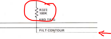

R323 (100k) ist der Summierwiderstand für den FilterContourAmount. Entweder ein 51K statt dessen einlöten oder ein 100K parallel dazu einlöten (empfohlen wg. möglichem Rückbau und es ist einfacher). Der Filterabgleich oder irgend etwas anderes wird dadurch nicht verändert, also kannst du getrost die Finger von den Trimmern lassen. Der Überstrichene Bereich der FilterContour verdoppelt sich dann (10 Oktaven).
Viel Erfolg
@andreas Es hat mit dem parallel geschaltetem 100k Widerstand geklappt - nun zappt es "amtlich" mit 10 Oktaven-Hub :)
Problematische Nebeneffekte sind mir bislang keine aufgefallen. Am Cutoff-Offset hat sich ja durch die Mod nichts geändert.
Danke auch an @Jenzz und @JuBi für eure Hilfe. Wäre sicher interessant gewesen eure Vorschläge auszuprobieren, leider hat das Widerstandnetzwerk mir einen Strich durch die Rechnung gemacht, Andreas´ Vorschlag war da leichter umzusetzen. Mit dem Ergebnis bin ich sehr zufrieden:

Vielleicht mache ich das auch, aber ggf. den 2. parallelen Widerstand dann zuschaltbar via Minischalter auf der vertieften Rückseite. Wo sitzt der der R323 denn "geographisch" auf einer "virtuellen" Y-Achse im Micromoog (will jetzt nicht nur zum Nachschauen aufschrauben), eher Richtung Rückseite oder Tastatur?
