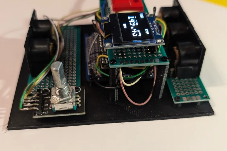

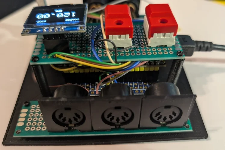

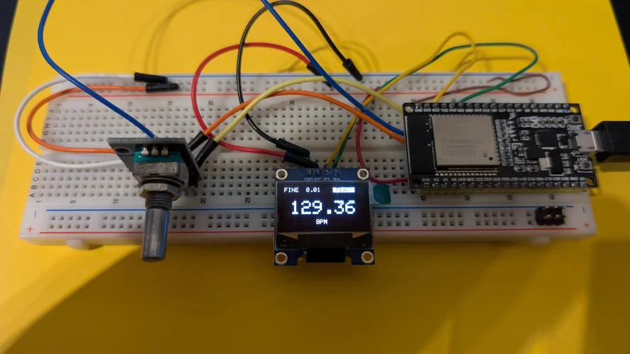

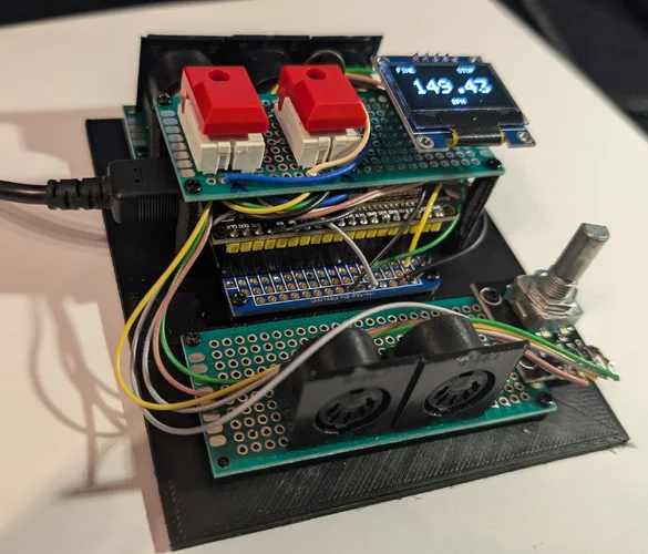

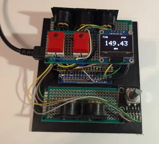

Also, heute mal mein kleines Breadboard ausgepackt und alles soweit gesteckt. Mit der Arduino IDE habe ich mir die Bibliotheken besorgt, den Code erstellt und den ESP32 geflasht.
Was soll ich sagen: der Midi-Clocker hat das Licht der Welt erblickt und die Funktionen laufen astrein.
Morgen kommen meine MidiBuchsen mit dem freundlichen Lieferdienst an und dann kann ich auch die Midi-Ausgabe testen. Aber ich gehe eigentlich davon aus, dass es funktioniert.
Bedienung:
- ein Tastendruck länger als 1 Sekunde wählt die Einstellung Fine oder Coarse
- - bei "Coarse" verändert ein drehen am Encoder die BPm in ganzen Zahlen
- - bei "Fine" verändert ein Dreh am Encoder die BPM im kommastellenbereich
- in Tastendruck "kurz" startet oder stopt die Clock
(Bedienung klappt schon hervorragend zuverlässig ohne Auffälligkeiten)
Sobald meine MidiBuchsen und ein paar Lochrasterplatinen da sind, werde ich mir einen Prototypen zusammenlöten und mal in meinem Synth Setup ausgiebig testen.

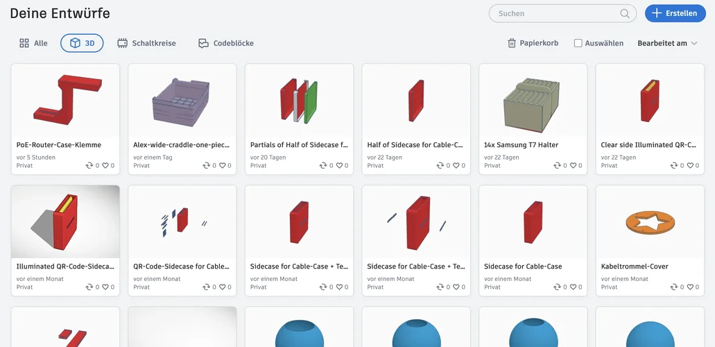

Dann wäre nur noch die Hürde mit einem Gehäuse. Habe zwar einen 3D-Drucker, aber noch nie etwas selbst zeichnen müssen.
