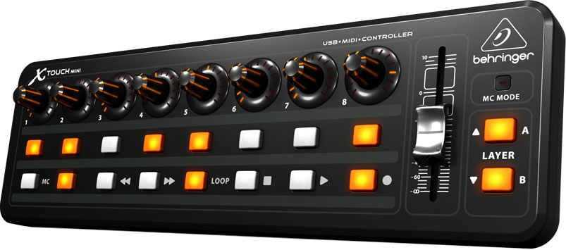

Also sowas fände ich schon passend:
iu
iu
iu
