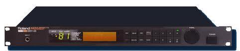

So, die aktuelle Bestellung, wo ich Unterlegscheiben fürs Rack mitbestellt habe, ist angekommen,
ich habe die X3R wieder rausgeholt, kurz getestet und reingeschraubt.
Zunächst habe ich zum ersten Mal die Meldung im Display der X3R sehen dürfen, dass die Batterie alle ist. Alles Speicherbare ist auch weg. Das ist jetzt aber erst mal egal, weil ich das Ding nur zum Umschalten der Presets des GSP1101 benötige.
Combis und Programs der X3R, die von 0 bis 99 gehen, schalten tatsächlich um die Eins versetzt. 0 an der X3R ergibt 1 am GSP1101, 98 ergibt 99, 99 ergibt 100 und somit die 1 der Factory-Bank.
Aber:
Mit [PROG], gefolgt von 2x [BANK] gelange ich in die GM Program Bank der X3R, und dort geht die Nummerierung ab 1, und der GSP1101 schaltet auch bei 1 auf die 1. Von 1 bis 99 kann ich also die User-Presets 1 bis 99 des GSP1101 direkt umschalten, 100 schaltet auf das Factory-Preset 1. Die folgenden Nummern habe ich im GSP1101 folgendermaßen umgemapt:
100 -> Factory-Preset 1 (wie gehabt) | Showcase
101 -> Factory-Preset 11 | Showcase
102 -> Factory-Preset 21 | Metal
103 -> Factory-Preset 31 | Rock/Alt Rock
104 -> Factory-Preset 41 | Blues
105 -> Factory-Preset 51 | Metal/Hard Rock
106 -> Factory-Preset 61 | Artist
107 -> Factory-Preset 71 | Country/Clean
108 -> Factory-Preset 81 | Jazz/Fusion
109 -> Factory-Preset 91 | Effects/Special
Ab 129 schaltet die KORG X3R die GM Drum Kits um, und der GSP1101 geht ab da wieder zu den User-Presets:
129 -> User-Preset 1
130 -> User-Preset 17
131 -> User-Preset 26
132 -> User-Preset 33
133 -> User-Preset 41
134 -> User-Preset 65
135 -> User-Preset 25
136 -> User-Preset 49
Das brauche ich aber nicht, da ich mit den Nummern 1 bis 99 jedes User-Preset des GSP1101 einzeln und direkt aufrufen kann.
Außerdem kann ich mit Tastern [▲] und [▼] der X3R die Presets des GSP1101 durchsteppen ohne den Encoder des GSP1101 zu bemühen. In 10er Schritten kann die X3R auch, aber das war eher für die Werk-Presets der X3R interessant. Für den GSP1101 werde ich das wohl nicht brauchen.
Das Gehäuse des GSP1101 (1 HE) ist ca. 16 cm tief. Das Gehäuse der X3R (2 HE) ist ca. 39 cm tief. Fast das 2,5-fache. :selfhammer: Aber es funktioniert wie gewünscht, und das ohne zusätzliche Geldausgaben :supi:, abgesehen von 1,80 € für die Unterlegscheiben. ;)
Eigentlich hätte ich sogar noch welche gehabt, aber beim Einschrauben des GSP1101 habe ich mich entschlossen die Unterlegscheiben nicht nur vor den Schraubenkopf, sondern auch zwischen Rackohr und Rack zu legen. Die Schrauben sind lang genug. Es geht dabei nicht um die Entkopplung, weil die Schraube selbst nicht isoliert ist, sondern um die Verhinderung von Kratzern.
