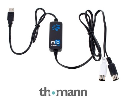

Warum ausgerechnet das? Nimm das iconnect MIO, das braucht keine Treiber, ist ein einfaches Kabelinterface und funktioniert tadellos. Alternativ auch das ESI MIDIMate eX, das kann allerdings mit seinen automatischen Ports, die sich selbst auf Eingang oder Ausgang einstellen, verwirrend sein.
Gut, dann bestelle ich das ESI MIDIMate eX. Auf das Roland bin ich gekommen, weil es lt. den oben verlinkten Amazon Rezensionen mit Sysex funktioniert.
MIO und MIDIMate funktionieren beide bestens mit Sysex, hab beide hier. MIO hat halt fest zugeordnete Ports, MIDIMate nicht, da muß man aufpassen.
Zum MIDIMate eX gibts zudem für Windows einen multiclientfähigen Treiber, der erlaubt, das Interface von mehreren Programmen aus gleichzeitig anzusprechen, was mit in Windows eingebautem Klassentreiber nicht geht. Braucht man diese Möglichkeit nicht, ist auch keine Treiberinstallation nötig.
