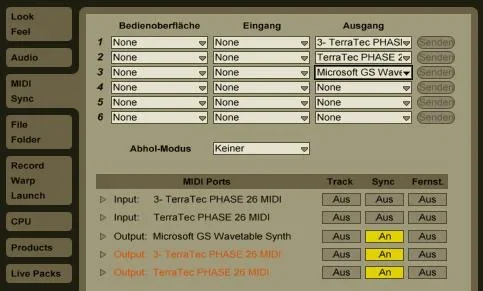

Hallo,
Ich habe hier ein MIDI-Interface und wuerde es gern mal mit einem einfachen Programm testen. Mit Ableton geht das nicht, was wahrscheinlich daran liegt, dass ich keine Ahnung habe. Gibts da ein kleines Programm was Start, Stopp und vielleicht auch Clock-Befehle sendet? Ich will nur sehen, ob mein Dingens auch anspringt. Der Geraetemanager sagt: "Ja, MIDI ist da." Mit einem anderen Synth konnte ich mein Dings schon starten, aber ueber dieses Interface konnte ich weder meinen anderen Synth noch mein Dings ansteuern.
Und wofuer braucht man Breath? Hat das jemals schon jemand benutzt?

Ditt Mist jeht nich. Angeschlossen ist alles, MIDI-Schnittstelle ist erkannt und die Einstellungen sind, glaube ich, richtig. Deswegen wollte ich ja 'n ganz simples Programm haben, was einfach mal an saemmtliche Anschluesse "start, jetzt" sendet. Ja, bin doof.
Hier bitte: (soll der Schriftzug so orange sein?)

Re: MIDI OUT testen
Nö Orange heißt das der Midiport schon vor dem Start von Live von einem anderen Programm belegt wurde und nicht zur Verfügung steht.

Re: MIDI OUT testen
Genau gesagt steht Orange dafür das Port nicht zur Verfügung steht. Das die Ursache ist, daß der Port von einem anderen Programm benutzt wird ist eine Behauptung meinerseits. Sollte ich dazu sagen :wink:

Wie kann ich pruefen, welches Programm mich da aergert? EDIT: Oder besser was kann ich da machen?
EDIT 2: Jetzt geht's, wie durch Magie. Danke nochmals fuer eure Zeit und eure Kommentare. :lol:
