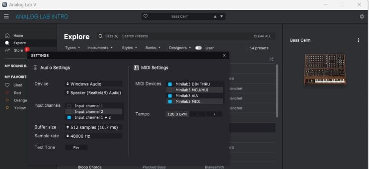

Also ich habe das Problem lösen können und da es anderen mit ähnlicher Konstellation ( Electribe 2 + Arturia ) vielleicht auch so gehen könnte, hier meine Problemlösung:
Evtl. wäre es auch mit den günstigen Kabeladapter für Midi auch gegangen, habe mir aber bei musicstore den Orginal-Adapter geholt, der zwar fast das doppelte kostet, konnte damit aber auschliessen das hier das Problem liegt und den "billigen" von Amazon wieder zurückgeschickt.
Dann folgende Einstellung gecheckt, vermutlich bei allen Arturia ähnlich:
- Einstellung das Midi-Out aktiviert ist, z.B. in der Analog Lab App unter Audio Midi Settings: MiniLab DIN THRU auswählen
und in den Global Settings der Elektribe 2:
- Midi Clock auf Auto (4/20)
- und ganz wichtig: Midi Send Filter (6/20) auf Off
So hat es bei mir funktioniert und hoffe das hilft auch anderen
