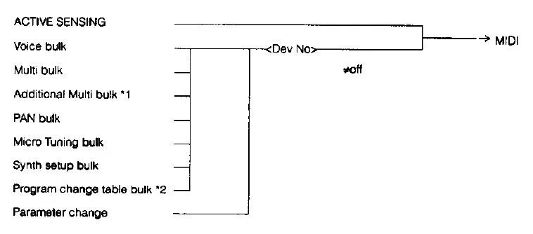

Ist im TG77 MidiDataFormat-PDF auf Seite 2 mit aufgeführt:
Tatsache. Macht für mich bei einem Expander nach wie vor keinen Sinn. Möglicherweise hat man einfach vergessen, das aus der Firmware des SY77 auszubauen, als man diese als Grundlage für die des TG77 nahm.
M.i.a.u.: eusti
Du kannst höchstens probieren, ob er sich mit Chain Mode off anders verhält.
Danke nochmal dafür: Witziger Weise ist der Chain Mode normaler "off" und das sorgte bei mir für die MIDI Loop. Chain Mode auf "on" sorgt fürs Fuunktionieren wie gewünscht! Toll! Eins der 3 Probleme gelöst!

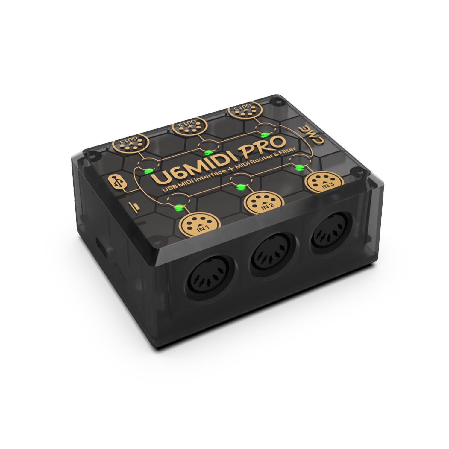

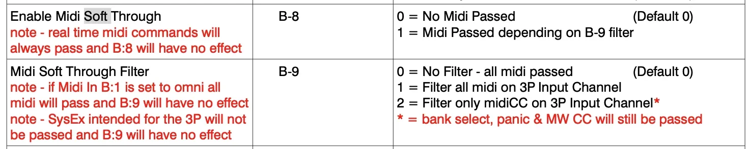

Also: Das CME 6UMIDI Pro Interface ist angekommen. Am Mac läuft es zwar direkt als MIDI Interface, wird aber nicht von der UxMIDI Tools App erkannt. Glücklicher Weise habe ich mir für den Kiwi-30 einen Windows Laptop anschaffen müssen und da ging es... Allerdings ist der Kiwi-30 direkt, einfach beim Einstellen der internen MIDI Präferenzen abgestürzt... Deswegen kann ich noch nicht sagen, ob der Filter jetzt filtert! :P
Email an Murray ist raus... Mal sehen was er sagt...
Nach einigen Mails von Murray gibt es nun ein Update des Kiwi-30 OS. Jetzt stürzt er nicht mehr gleich ab wenn man den Parameter 514 (CC) auf Input Only stellt... Das hilft schon mal... Das CME 6UMIDI Pro wird jetzt auch vom Mac erkannt... Aber eigentlich nicht direkt gebraucht... Allerdings kann ich gerade den Kiwi-30 nicht mit SoundQuest kommunizieren lassen... Aber da much ich in den nächsten Tagen mal weiterforschen...
