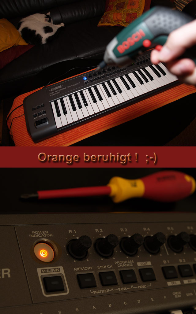

Nachher in der Küche mal Werkzeug sortieren und das Keyboard zerlegen, denn so gut ich Tastatur und Taster verarbeitet finde, sogar die Minislider fühlen sich sehr "wertig" an, was gar nicht geht ist diese Hirnbrand und Augenkrebs auslösende ultrahelle blaue LED ! Hatte schon einen LEE Filterfächer (Musterfächer für Filterfolien aus dem "Scheinwerferzubehör") in der Hand, um eine möglichst schicke Kombi zu finden, was kreisrund auszuschneiden und dann draufzukleben. Aber das ist dann nur Frickelmist und so geht nur eins: Kiste zerlegen, LED auslöten und eine andere reinbauen. Hab aus einer alten Ersteigerung noch ein paar Tausend orange über, sehr schöner warmer Farbton, der wirds wohl werden. Alternativ hab ich über nen Farbwechsler nachgedacht, aber was in einem selbstgebauten AT-1 Distortion EFX gut aussieht, kann in nem Keyboard schnell nerven - ich glaub das laß ich mal.

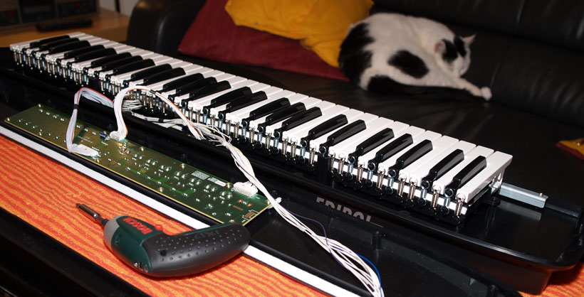

also in ein paar Takten erzählt, ist das Ganze ein recht zügiger Eingriff. Keyboard auf eine weiche Unterlage, auf den Pitch-Bender achten, daß ihm nix passiert und die äusseren 18 Schrauben lösen. Umdrehen und vorsichtig die Oberschale abheben, an der noch die Controllerplatine hängt:

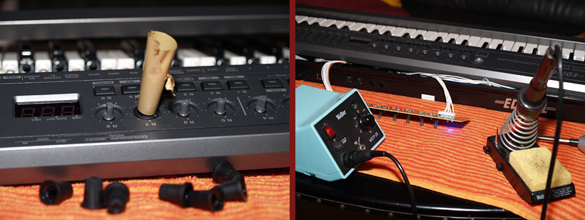

Man könnte nun die Platinensteckverbinder lösen, muß es aber nicht. Von den Flachbahn- und Drehpotis die Knöpfe abziehen, was nicht so ganz einfach war. Die aufgebrachte Gummierung fühlt sich zwar beim Drehen gut an, man hat jedoch zu Abziehen recht wenig "Grip". Womit sie dann doch recht einfach runtergingen: Paketklebeband als Manschette drumherumkleben, andrücken - Knopf abziehen, fertig.

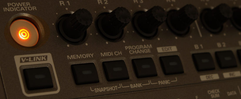

Danach die Verschraubung der Controller-Platine lösen (ca. 12-14 Schrauben), die Weller (o.ä.) Lötstation vorglühen und mit ner Entlöt-Saugpumpe die dreckshelle blaue Funzel von der Platine braten. Das wäre dann erstmal das Ende der Laufbahn für LED18, nach Gusto aufbewahren, verschenken oder wegwerfen. Die anliegenden 3,12 Volt waren mir für die neue orange Osram LED etwas zuviel, bzw. die LED zu hell, also eben noch mit Vorwiderständen experimentiert und 560 Ohm für angenehm befunden. Statt jetzt auf der Leiterbahn ne Unterbrechung zu Fräsen - ich hatte auch keinen Lust, den Proxxon rauszukramen -, wird am naheliegenden Steckverbinder die nach außen weisende Leitung (gelblich) durchgepitscht, über die Enden je etwas Schrumpfschlauch und dann den Widerstand dazwischengelötet. Nun alles wieder zusammenschrauben und fertig ! Ach ja: Schrauben in Kunststoff drehe ich stets "händisch" wieder rein, das ist mir mit dem kleinen Bosch Elektroschraubendreher zu riskant. Zum Rausdrehen und viele andere Dinge (zb. Rackschraubereien) aber echt ne Empfehlung wert.
Jetzt glimmt als "Power Indikator" eine sanfte orange LED und alles ist gut ! ;)
