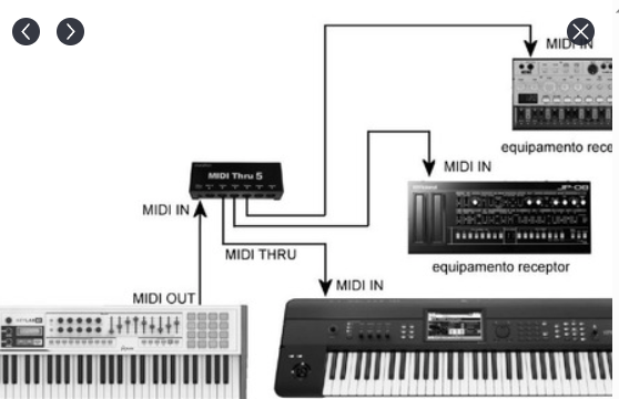

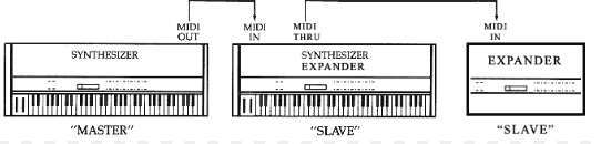

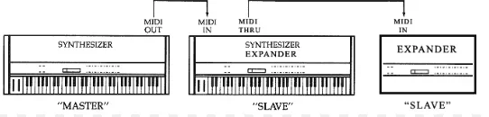

habe zwei Schemaskizzen gefunden (für die Jüngeren, die nur USB/Bug&Pray kennen :)):
Grundsätzlich geht es so:
mit der Box (ich würde es als "Hub" bezeichnen) geht es so:
