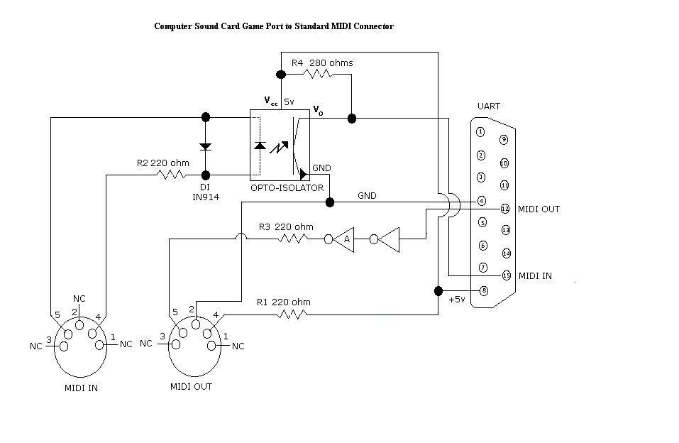

Wenn Du eine stinknormale Soundkarte (Soundblaster o.ä.) in Deinem Rechner hast, so verfügt diese schon über einen MIDI Ein- und Ausgang.
Auch manche Audio-Karten (z.B. M-Audio 2496) haben einen MIDI-Port.
In dem Fall brauchst Du kein separates Interface.
Die von idealist erwähnte MIDIsPort ist übrigens ein zwei-Port Interface.
Im Grunde genügt aber ein Port.
Schau Dich doch mal bei verschiednen Musikhändlern auf deren Website um, suche nach MIDI-Interface, z.B. für USB gibt's recht viele.

Hab' auch eine zusätzliche Audigy im Rechner, allerdings eine sehr alte, die hat die MIDI-Ports in Form von einer 9poligen SUB-D Buchse, mit zugehörigem Adapter auf "normal"-DIN.
  • #29
Du meinst den "Joyport"-Anschluss, das funktioniert auch bei der Audigy 2 ZS...
  • #30
Fertige Kabel dafür gibts für 15€ beim grossen T.
