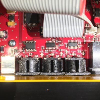

ich habe bei meinem Mopho in letzter Zeit ein seltsames Verhalten festgestellt. Er war in der Regel mit der Electribe2 verbunden und er sendete wilde Midibefehle, so dass sie immer öfter durch unvorhersehbaren Parametersalat komisch reagierte. Einige Versuche ect. später habe ich dann festgestellt, dass nur die Din-MIDI-Buchsen betroffen sind, über USB lief alles normal.

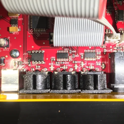

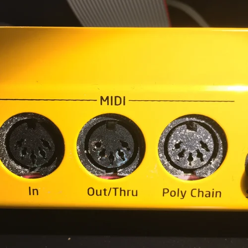

Ich habe mich dann mal näher damit beschäftigt und festgestellt, dass die MIDI-Buchsen von einem Belag befallen sind. Ich habe mal ein paar Fotos gemacht und poste diese hier gleich mal zum besseren Verständnis.

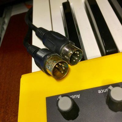

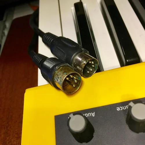

Es scheint was kristallines und sowas, was wie Tropfen einer Flüssigkeit aussieht, in und auf den ganzen MIDI-Buchsen gekommen zu sein. Die Midistecker der Kabel sind ebenfalls befallen, da siehts aus wie eine Oxidation. Bei den Steckern kann man auch sehen wie der goldfarbige Stecker (Messing?) etwas grünes (Evtl. die Bildung von Feldspaat wie bei Kupfer) auf der Oberfläche hat. Warum die Kunststoffbuchsen, welche ja eigentlich nicht korrodieren können, diesen Belag und diese Tropfen haben verstehe ich nicht so ganz. Da war auch eine verendete Fliege im inneren, nicht das sich da noch was eingenistet hat.
Meine Frage ist jetzt eigentlich, was kann man hier tun oder hat wer eine konkrete Vermutung was da passiert ist? Kommt so etwas einfach vor und wie beseitige ich das? Ist evtl. damit zu rechnen, dass es nach der Beseitigung wieder auftritt, weil Ursache noch immer vorhanden ist?

oha! So ähnlich sehen Batteriefächer aus wo mal Batterien ausgelaufen sind.. aber hier..?:dunno:
Ja, irgendwie siehts aus als wenn das was ausgelaufen wäre, aber stimmt schon, das ist ja nichts was auslaufen kann...
Manche Kunststoffe sind nicht über die Jahre stabil, keine Ahnung was da herauskommt, manchmal hört man "Weichmacher". Ich hatte so etwas bei einem Rasierer, auf einmal fing das ganze Ding an zu kleben. Habe ihn dann mit Isopropanol gesäubert (Isopropanol auf Küchentuch und damit abgerieben), das ist jetzt ca. zwei Jahre her, seitdem ist Ruhe. Würde ich da auch mal versuchen, Isoprop (= medizinischer Alkohol) auf Küchenkrepp und damit abtupfen.
Sehr komisch. Das Grüne ist auf jeden Fall ein Kupfersalz. Der Belag hinten an den Midibuchsen??? Lässt es sich abschwischen oder ist der Kunststoff angegriffen? Ist feucht im Raum? Riecht man was an den Buchsen?
Falls du pH Stäbchen im Haus hast, würde ich mal den pH Wert der Tropfen prüfen. Oder mit den Fingern fühlen, ob es sich seifig anfühlt. Schaut als als würde da etwas kondensieren bzw. das Salz ist hykroskopisch und zieht Feuchte aus der Luft an.
Sieht eigentlich nicht so aus als wenn der Kunststoff angegriffen ist, bin aber nicht sicher, habe da bisher noch nichts unternommen, kann auch nicht wirklich sagen ob die Ablagerung, welche in Tropfenform dort zu sehen ist, flüssig ist.
Ablecken erschien mir jetzt auch erstmal nicht ratsam, wer will schon ein Hodenschrumpfen riskieren:huepf::waaas:
Feucht ist es nicht, hab die Sachen in der Wohnung, der Rest vom Innenleben sieht auch noch super aus! Zu riechen ist da auch nichts....
Nimm doch mal ein Wattestäbchen und wisch darüber. Ich tippe darauf, dass das komplett entfernt werden kann. Ich vermute, dass das Platik in Ordnung ist, aber aus irgendeinem Grund oxidiert dein Stecker. Deshalb würd ich zumindest mal die Midi Kabel tauchen und die Buchsen mit DEOXIT bearbeiten.

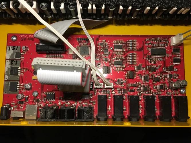

hast Du Dir die Leiterplatte mal genau angeschaut, ist da vllt. irgend ein Kondensator geplatzt oÄ..?

das Grüne auf den Steckern ist Chromchlorid. Das Chlor kommt aus dem den Buchsen, die sind aus Polyvinylchlorid (PVC). PVC ist chemisch nicht allzu stabil aber verdammt billig. Ohne Weichmacher ist er z.B. spröde. Die Weichmacher wirken aber hormonell, d.h. sie beeinflussen Stoffwechselvorgänge im Körper und liegen danach wieder unverändert vor, um den nächsten Vorgang zu beeinflussen. Im Gegensatz zu anderen Giften sind darum schon kleinste Dosen wirksam. Dieser Kunststoff sollte aus diesen und weiteren Gründen dringend verboten werden.

Okay, das bedeutet dann leihenhaft ausgedrückt, das Chlor aus dem PVC ist ausgetreten und hat die Metalloberfläche der Stecker verätzt? Klingt irgendwie logisch und bedenklich zugleich! Ist da dann sowas wie Salzsäure ausgetreten? Würde ja dann auch evtl. diese weißliche, kristaline Ablagerung erklären.
Dachte ich auch schon, aber warum sollte man das dann nur auf den Midibuchsen finden?
weil vielleicht die warme Luft aus dem Inneren des Gehäuses an dieser Stelle mit kühlerer Außenluft in Kontakt kommt.. oder ach was weiß ich..
Bin mir nicht sicher, irgendwie hatte ich da viel mehr Elektronik vermutet, da waren aber fast nur Chips zu sehen. muss da noch mal nachsehen, entweder sind die alle auf der Rückseite der Platine untergebracht, oder ich konnte sowas wie Kondensatoren nicht identifizieren:) ich schau noch mal....
Chlor kommt sicher nicht aus dem PVC, das ist dort ja chemisch gebunden. Salzsäure wird von PVC nur freigesetzt, wenn der Kunststoff brennt. Ich denke, das wäre aufgefallen.
So sieht die Platine aus, kann keinen geplatzten Kondensator erkennen, sind ja wohl diese kleinen silbernen "Tönnchen"?

Mit einem Wattestäbchen konnte ich dort richtig was wegnehmen, die Flüssigkeit ist noch flüssig und wirkt ölig. Die weisslichen Rückstände konnte ich dort wo Flüssigkeit ist auch entfernen. An den Rändern ist es allerdings sehr schuppig, da ging nur mit Wattestäbchen nichts.

Die Elkos sehen gesund aus. Sind doch Elkos, die 3 'Tönnchen' links (Stromversorgung) und die 2 auf der rechten Seite?
Es betrifft scheinbar wirklich nur die Buchsen. Und die sind eingelötet, na prima. Könnte ein Fall für die Werkstatt sein...
Ist irgendwo noch sowas wie ne Speicherbatterie zu sehen?
