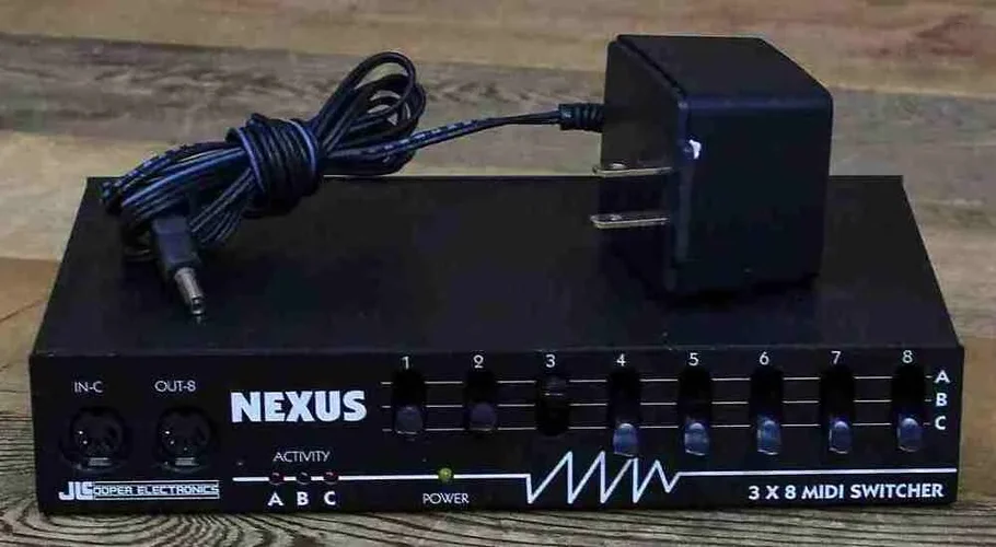

ja, ist eigentlich wie Kabel umstecken, zwar quick&dirty aber sollte gehen. Eleganter wäre ein Merger aber der manscht halt alles zusammen, A/B-Umschaltung in dem Sinne ist das ja auch nicht.. wenn es organisatorisch kein Problem darstellt (in dem Sinne wie Du bist jetzt mal ruhig, ich spiele jetzt) würde ich einen Merger bevorzugen

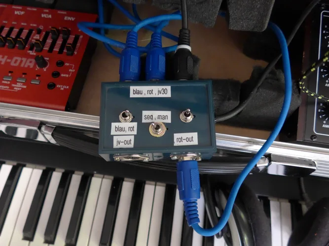

Meine Erfahrung ist: Ohne Masse! Einfach zweipolige Umschalter. Ich benutze seit vielen Jahren in meinem live-Setup so ein selbstgebasteltes Kästchen. Die Schalter sind vom Typ On-Off-On, also in Mittelposition gibts keine Verbindung. Da durch kann ich auch den als Masterkeyboard agierenden Synth (JV30) spielen, ohne dass einer der angesteuerten anderen Synths (toer und blauern SH-01a) mitdudelt.
Wichtig: Du darfst nicht mehrere Empfänger an einen Sender hängen! Also nicht für jeden Synth einen Schalter, sondern immer Umschalter, die entweder den einen oder den anderen Weg routen.
M.i.a.u.: kay73 und Cee
Ja, genau, "jetzt bin ich dran" einerseits und Stoppen des Mitdudelns andererseits ist der Plan. Danke für den Tip, Masse wegzulassen.
