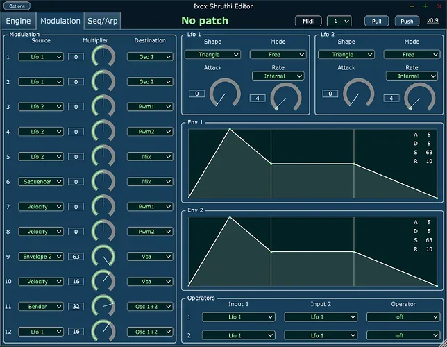

Hi Leute, ich glaube mein Midiinterface sendet innerhalb des Rechners die eingehenden Signale an den Midi-Out weiter. Richtig sehen kann ich das nur mit MidiOX, oder? Bin gerade nicht im Studio aber hatte heute einen fiesen Loop mit dem Shruthi-Editor von einem Programmierer namens Xavier:
Kann es sein, dass der Editor Ein- und Ausgang “kurzschließt“?

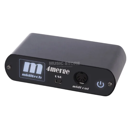

Liegt am fucking billig Midimerger von Miditech. Damit merge ich vorm Synth die Sequenzerdaten vom Digitakt und die Editordaten vom PC-Midiinterface zusammen. Über USB nur Stromversorgung. Ein paar cc's zuviel und das Teil geht brutal in die Knie. Aus/An hilft, aber vorher fliegen Midimäßig die Fetzen. Blödes Teil:
