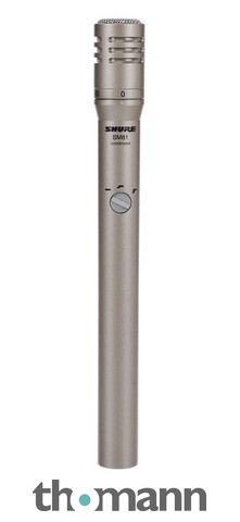

Ich würde etwas mehr ausgeben und das hier probieren. Wenn du es gebraucht kaufst, hast du beim Wiederverkauf kaum Verlust wenn du es mal wieder abgeben willst.

Nee, muss nicht. Ich habe wirklich nur die genannten Anforderungen und eigtl bereits eingesehen, dass ich noch min. zwei Weitere benötige.
Danke für den Tipp. Ich sammel erstmal und sortier aus und werde für meine nächste Reise zu T oder M wohl ben verlängertes Wochenende einplanen :D
Das hat aber nur 5,6 mV/Pa, das ist ja so leise wie dynamisch Mikrofon. Also würde ich nicht machen.
