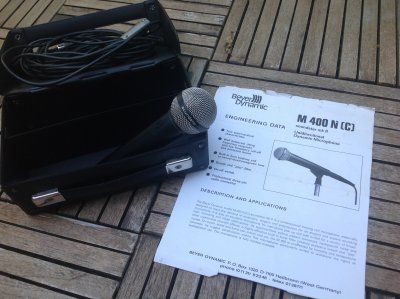

Hallo, ich habe mir ein sehr preiswertes Beyerdynamic Soundstar MKII bei kleinanzeigen zugelegt. Top-Teil, für mich eines der besten dynamischen Bühnen Mikes, geht auch gut im Studio. Wirklich ein Geheimtip!
Problem, mein neues Mikro stinkt nach einer Mischung aus Keller, Second Hand Laden und einer Note Nikotin. Das scheint in dem eingebauten Schaumstoff des Korbes zu sitzen. Das Mikro läßt sich nicht so einfach zerlegen, gibt es eine Möglichkeit wie man diesen Gestank beseitigen kann, ohne dass man das ganze Mikro in seine Einzelteile zerlegen muss?
Ich habe mal gehört das Kaffee helfen könnte. Was denkt ihr?

Das Mikro hat nach einer Desinfizierung den Nachmittag auf dem Balkon verbracht. Wow, das hat schon ne Menge gebracht. Das Sonnenlicht und Frischluft mit Ozon so schnell diesen schrecklichen Muff angeht, hätte ich nicht gedacht. Jetzt noch ne Kaffee-Dröhnung und das Mikro wird wieder einsatzfähig sein.

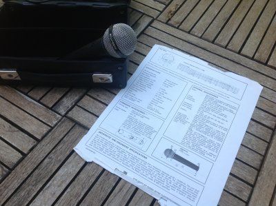

Kurzes Feedback. Mein Mikro ist wieder voll einsatzfähig ohne das man seine Anwesenheit aus 3m riechen kann. Der Gestank ist kein Problem mehr, die originale Verpackung riecht noch etwas, die braucht noch mehr Behandlung. Sonst bin ich mit dem Ergebnis sehr zufrieden, ich werde sicher noch viel Spaß mit dem Beyerdynamic M400 N(C) aka Soundstar MK II haben. Ich habe 25€ bezahlt, was ein super Preis ist, im aktuellen Zustand gehen diese Mikros in D. für ca. 75€ was immer noch ein Schnäppchen ist. Ich kann es nur empfehlen, wenn jemand was in dieser Klassse sucht, ist wesentlich besser als Shure SM58 und Konsorten, ich mag den Sound. Sehr flexibel einsetzbar.
