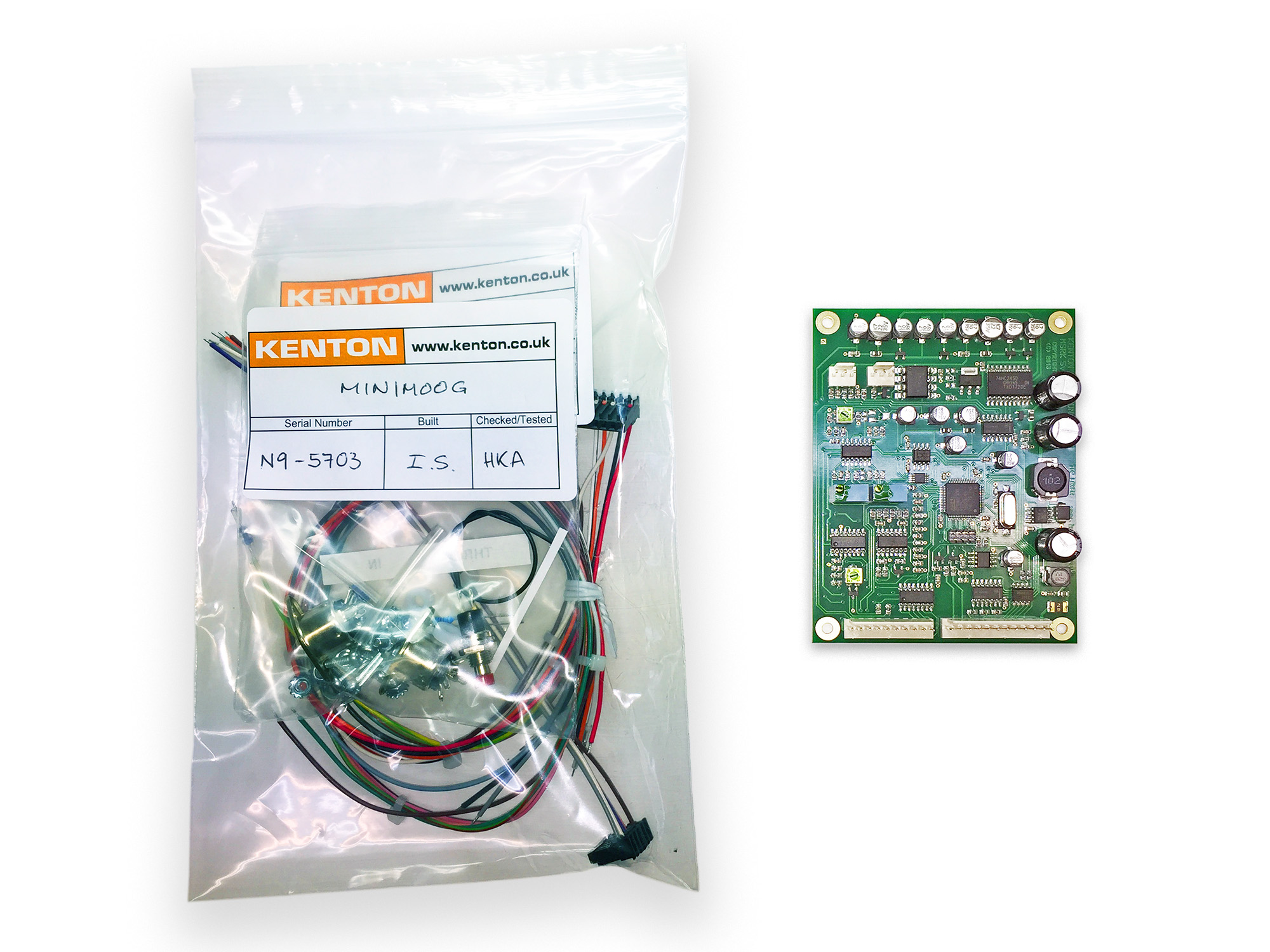

Beim Moog Reissue ist das vielleicht Geschmacksache. Gibt ja schon das sehr sinnvolle Muse Board. Der extra LFO ist im RI natürlich schon ab Haus vorhanden. In der Beschreibung steht, dass das Board vollkommen separat in die Tonerzeugung eingebaut wird, es muss nichts modifiziert werden.
Jo, der Alexander verkauft auch gerade ein ge-muse-tes 2016er Model D. Schon cool! Ansonsten sind alt-minimoog nutzende imo trotzdem nimmer so veränderungsfreudig wie zu den zeiten vielleicht, aber das rein aus forenbeiträgen inferiert.
In der RMS Version? Falls ja, dann ist das nur Promogelaber…
bei MUSE jo, da wird das lhc board (auf dem auch midi etc sitzt) getauscht, aber muse ändert (soweit ich weiß) nix an den klangfunktionen.
Habe die Muse hier eingebaut. Macht nichts direkt am Klang. Aber kann mit per Aftertouch LFO Modulationsstärke steuern. Das hilft mit einer Hand ein Solo zu spielen.
