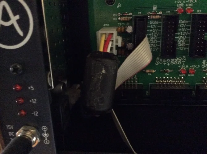

Dann fiel mir noch was auf: Im Rack sind so komische Kleberückstände auf so einem Kabel-Dingsbums (siehe Foto). Wundert much, weil kann mich nicht einnern, dass da was war. Könnte das irgendwas negatives sein, oder sind da nur Kabel hinter und demnach keine Flüssigkeit irgendwelcher Elektronik? Falls ja, wäre es ja unbedenklich und fiel mir wohl zuvor nicht auf (vielleicht mangels Licht). Wie gesagt wurde das Teil nie angefasst oder angemacht (außer am Tag des Kaufes) und beim Einrichten der Patchbay kürzlich für Testton. Und immer abgedeckt mit Malervlies (Folie) und Tüchern.

Vielleicht kann mir ja noch jemand sagen was dieser Gnubel mit den Klebe?Resten auf dem Foto ist. Da sind bestimmt nur Kabel hinter und nix was ausgelaufen sein könnte, oder? Ansonsten frag ich den Frank die Tage mal. Danke für all die Tipps und dem Gefühl, dass ich das richtig eingeschätzt habe und einschicken sollte.

Was sagst Du denn zu dem Foto oben? Das ist nur irgendein Kleberest und hinter diesem Plastik-Gnubbel ist keine Technik außer den Kabeln, oder? Also: Da kann nix ausgelaufen sein und muss von Beginn an so gewesen sein, oder? Dann sende ich nämlich nur den MB2 ohne Rack.
Edit: Sorry, ich kann auch einfach TOMESO fragen, dann musst Du hier nicht den Support spielen und Zeit opfern. Peace
Die Klebereste auf dem Photo sind normal. Da wird großzügig Kleber verwendet, damit der Ferrit Ring fest auf dem Kabel sitzt. An dem Bauteil gibt es auch nix was auslaufen könnte, den kannst Du also zuhause lassen.
