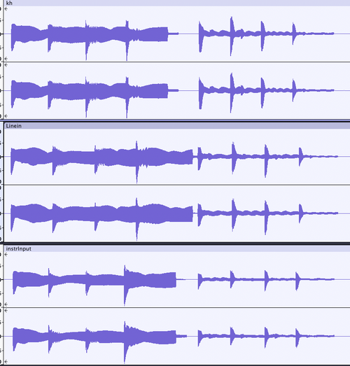

Leider musste ich zu meiner Ernüchterung feststellen, dass der Sound übers Interface viel dumfer/schwächer ist als am Synthesizer selber( nicht leiser). Ich habe versucht über "Direct Montoring", verschiedene Pegelwerte usw den "Kopfhörerausgang-Sound" zu reproduzieren, habs aber nie hinbekommen. Ich habe den Synthesizer vorne am Interface über die L+R Outputs via Patchkabel angeschlossen und egal wie ich es drehe, der Soundoutput gefällt mir am Kopfhörerausgang des Synthesizers viel besser als das Aufgenommene oder die Wiedergabe via GarageBand.

Da ist ein Delay-Effekt drauf oder? Oder hört man das Signal doppelt, einmal direct monitored und einmal durch die Prozesskette mit Latenz gejagt?
Hatte ich alles schon .. Man hört den Kanal in der DAW und nochmal, wenn der Input in der Scarlett Control Software nicht auf Stumm geschaltet ist.
Man hört sehr gut, dass die Kopfhörer Aufnahme Mono ist. Da werden dann L+R in die Mitte gemischt, was auch schon einen verstärkenden Effekt hat.
Bei den anderen beiden Aufnahmen ist die Delay Fahne einmal links und einmal rechts (evtl wegen vertauschter L/R Kabel?).
EDIT: Merke aber grad, dass das eine Art Ping-Pong Delay sein muss, weil man noch ganz leise ein zweites Echo hört ..
Ansonsten höre ich aber keine nennenswerten Unterschiede, dass ich jetzt sagen würde das eine klingt extrem dumpfer, als das andere.
Müsste also irgendwas anderes in deiner Signalkette sein, die du Schritt für Schritt prüfen müsstest, wenn du beim Live Abhören größere Unterschiede hörst, als bei den reinen Aufnahmen.

Ich finde auch dass alles nah beisammen liegt. Der Instrumenteneingang war am leisten, der KH gefühlt am lautesten. Merkt man an der zweiten Hälfte und sieht es auch:
Ich hab daher mal die zweite Hälfte normalisiert, damit die Lautstärke-Unterschiede nicht mehr so gross sind.
Und dann für jeden Ton eine andere Quelle (KH, Instr, Line) von Dir ausgewählt und wieder aneinander gereiht. Kannst du von den 8 Tönen jetzt noch sagen, welche davon vom Kopfhörerausgang sind? (ich nicht...)
