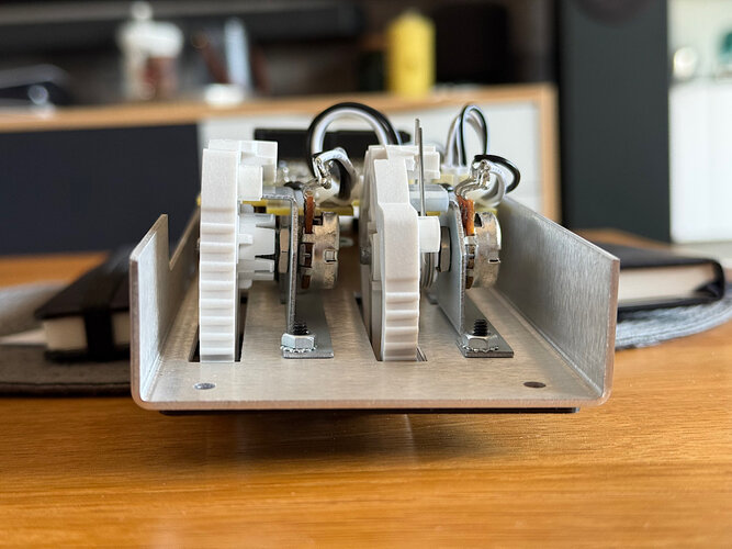

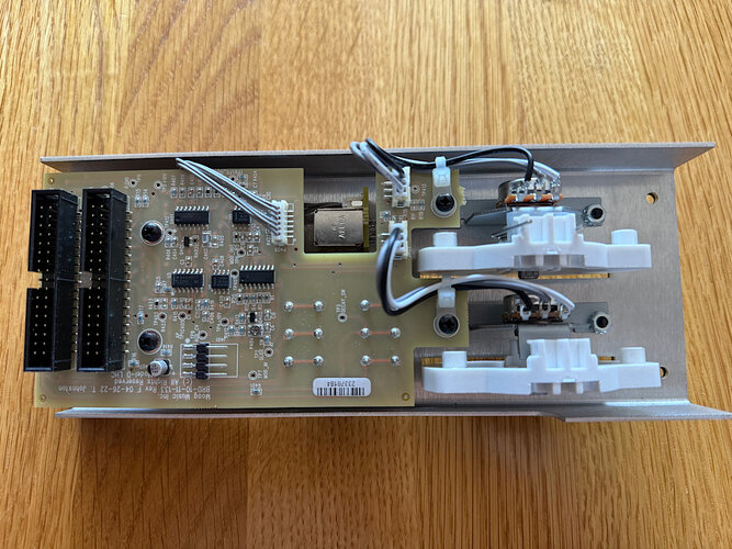

Der nächste Schritt ist dann die Überarbeitung der Wheels.
Ich dachte, es sein ein Reissue. Sind die den schon abgenutzt? Oder ist dir das Pitchwheel mechanisch zu stramm in der Nullstellung einrastend?
Letzteres kann man leicht ändern. Wheel-Block ausbauen und bei der Federlasche mit dem Nupsi (Hier: Kunststoffkegel) die Unterlegscheibe rausnehmen. Dann wird das geschmeidiger. Wenn man die Scheibe dann einfach auf der Seite der Mutter iweder beferstigt (dort wirkt sie dann nicht), dann verliert man die nicht, wenn man die ggf. wegen Abnutzung des Nupsis braucht.
Und ja, Nupsi ist ein Fachbegriff, sie Wikipedia.
Nupsi ist auch in meinem Vokabular. 😅
A will ich Dinger präzise ausrichten.
B mag ich die Feder grundsätzlich nicht.
Stimmt, der zweite Reissue kam ja mit Feder beim Pitch-Wheel. Der erste hatte wie das original keine Feder. Die Feder lässt sich bestimmt leicht aushängen und sicher vor Ort „einlagern“.
Sieht etwas anders aus als erwartet.
Und der Grund warum die Wheels schief sind, sind die schiefen Winkel, die die Potis halten.
