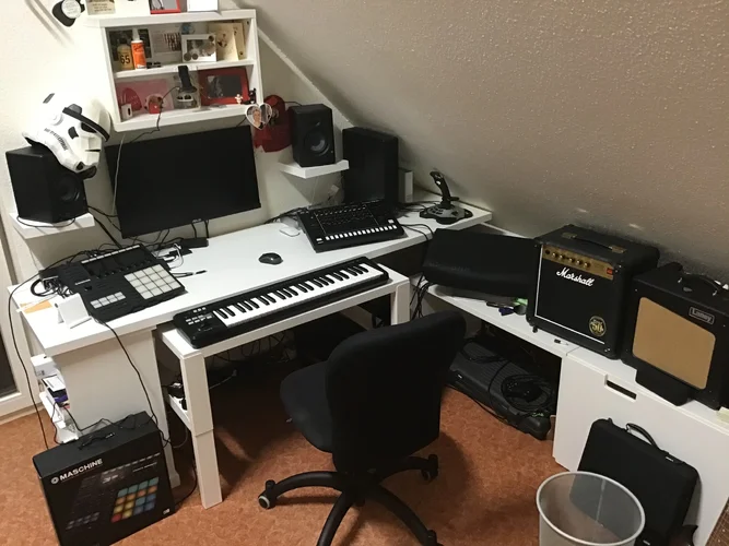

Modular oder flexibler Arbeitsbereich?
Rends
Im Moment steht meine Maschine und meine TR-8s auf dem Schreibtisch, davor auf einem kleineren Tisch, der halb unter den Schreibtisch geschoben ist, steht das Midi Keyboard.
Wenn ich jetzt die Maschine oder die TR-8s bedienen will, muss ich das mit leicht ausgestreckten Armen tun, was bei mir dann nach einer Weile immer zu Rückenschmerzen führt.
Jetzt brauch ich mal Ideen, wie ich die Geräte zeitweise für die Benutzung näher an mich heranbringe.
Vielleicht Laptoparmhalterungen oder Schienensysteme zum herausziehen?
Ein kleiner Schrank auf Rollen würde noch an die linke Seite passen um darauf die Maschine zu stellen.
Evtl habt ihr noch Ideen oder sogar Fotos, was man da noch machen kann.

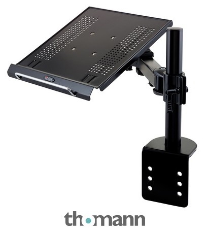

Die Teile sind praktisch um Platz zu schaffen.
Sieht so aus als könnte das bei dir passen. Keyboard hätte dann auf dem Tisch Platz.

Danke, werde mir die Halterung mal genauer ansehen. Keyboard auf dem Schreibtisch ist mir zu hoch, das gibt auch wieder Rücken.

Der kleine Tisch unter Deinem Tisch engt den seitlichen Bewegungsbereich Deiner Beine ein, das wird auch einen Teil zu Deinen Verspannungen beitragen.
Wie nutzt Du den Monitor? Der wird ja verdeckt, wenn vor diesem das MacBook aufgeklappt ist. Daher meine Annahme, dass der Monitor zu Deinem Gaming-PC gehört. Du nutzt also entweder MacBook oder Gaming-PC mit Monitor.
In der weiteren Annahme, dass Dein Monitor zwei Video-Eingänge hat (falls nicht, externen Umschalter besorgen), hier mein Vorschlag: Das MacBook schließt Du zugeklappt an den Monitor an, es kann dann platzsparend irgendwo hingestellt werden, wo es nicht stört, ggf. sogar aufrecht. Du besorgst Dir weiterhin eine externe Tastatur und Trackpad. Der kleine Tisch kommt weg. Die MIDI-Tastatur kommt auf den großen Tisch, links davon Maschine, rechts davon TR. Der größere seitliche Bewegungsspielraum durch den fehlenden kleinen Tisch sollte Dir erlauben, verspannungsfrei alle drei Instrumente zu spielen.
Hinter der MIDI-Tastatur werden, ggf. etwas erhöht, Tastatur und Trackpad aufgebaut.

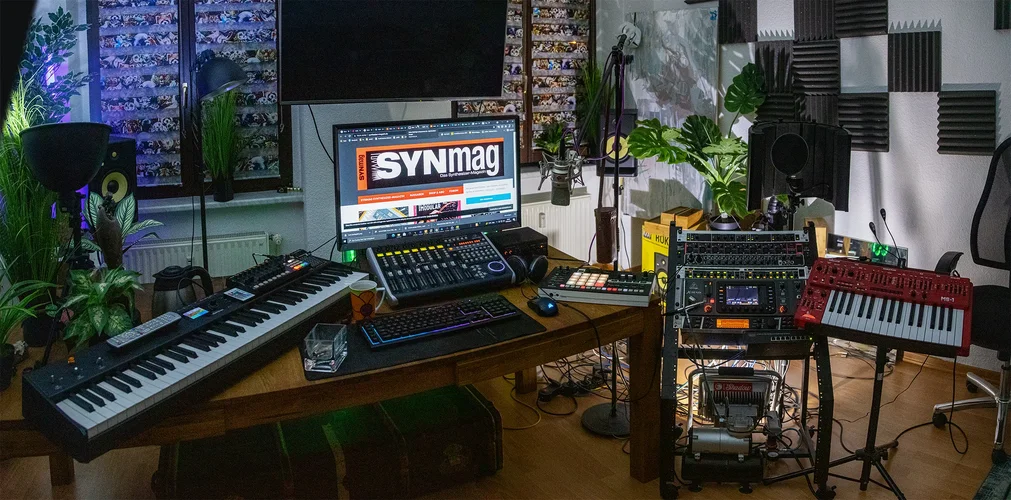

lässt sich alles recht intuitiv bedienen so... besonderes augenmerk auf koffer(fussablage) Unbenannt-4.jpg
M.i.a.u.: Leroy
das wird aber schon eine Herausforderung, ind den höheren Lagen zu Jammen, ohne die Kaffeetasse umzuwerfen. ☕
Von Vorteil wäre es auch, wenn man einen eher kurzen linken oder sehr langen rechten Arm hat ... :wegrenn:
M.i.a.u.: Würze und FOTOGRAF MARcX
Ich würde den PC-Monitor so hoch hängen, wie es geht. Darunter würde ich ein Buchbrett montieren und die beiden DesktopGeräte darauf stellen. Unter das Buchbrett würde ich das Keyboard schieben. Den Tisch unter dem Tisch brauchst du dann nicht mehr.
beides nicht von nöten, nur dass man ans "klavier" ran muss um zu "erfragen" und beim synth muss man sich in ins polster werfen um den deepen sound von hinten hervor zu holen... nee, beim synth brauchts leichtigkeit und n bissl zufall damits fruchtet... zumindest so gefühl und denke meinerseits... und die groovebox (das baby) aufn schoss oder anderes liebensgewürziges...

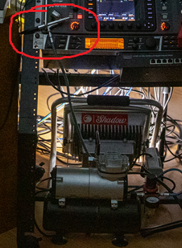

@FOTOGRAF MARcX : Respekt: nur sehr mutige Producer machen ihre Airbrusharbeiten direkt im Studio. 👍
.. oder dient der nur als Generator für White-Noise? 🤔
(sorry für OT)
Der kleine Tisch steht da ja nicht ohne Grund.
Mir ist das Keyboard einfach zu hoch auf dem 74cm Schreibtisch.
Einen Auszug einzubauen ist ohne Umbau des Schreibtisches nicht möglich, da es rechts nur ein Bein vorne gibt und der hintere Teil mit einem Winkel an der Wand befestigt ist.
Ich zitiere mal @Horn:
Einen Keyboard-Auszug unterhalb der Tischplatte solltest Du Dir unbedingt bauen. Man braucht dafür eigentlich nur zwei Teleskopschienen und eine solide Leimholzplatte. Der Tisch benötigt links und rechts zudem Wangen, an denen man die Teleskopschienen befestigt.
=> die Wangen mit der Tischplatte verschrauben?
Ja, ich sagte ja ist mit Umbau verbunden.
Ja, Monitor hat 2 Eingänge und gel. nutze ich sogar das Macbook daran, und nein Keyboard auf Schreibtisch ist mir einfach zu hoch, da sitze ich spätestens nach 2 Stunden völlig verspannt mit Rücken und der Tag ist gelaufen.
Was ich mir bislang vorstellen kann:
* Keyboardauszug einbauen ->kl. Tisch weg.
* TR-8s rechts auf Laptophalterung zum heranziehen.
* Maschine auf niedrigerer Position links (Regal, Stativ o.ä.) dir dem Schreibtisch oder auch auf Laptophalterung
Oder Schreibtisch raus und Studiomöbel her?

…Keyboard auf Schreibtisch ist mir einfach zu hoch, da sitze ich spätestens nach 2 Stunden völlig verspannt mit Rücken und der Tag ist gelaufen.
Dann wäre es vielleicht gut investierte Zeit, mit den bestehenden Möbeln auszuprobieren,
ob die Verspannungen bereits verschwinden, wenn Machine oder TR-8 direkt vor Dir, aber auf Höhe des Schreibtisches stehen,
oder erst, wenn Machine oder TR-8 direkt vor Dir stehen, aber auf Höhe der Tastatur (also des kleineren Tisches) stehen.
Falls ersteres der Fall ist, bist Du mit einem Keyboardauszug auf der sicheren Seite. Ggf. könntest Du auch Rollen an dem kleinen Tisch montieren, um ihn so unter den Schreibtisch schieben zu können.
Falls aber letzteres der Fall sein sollte, würde ich den Schreibtisch ersetzen durch eine eine große Platte auf vier Tischbeinen mit der passenden Höhe. Darauf nebeneinander v.l.n.r. Machine, Tastatur, TR-8.
Investitionen in Studiomöbel würde ich erst tätigen, wenn Du eine bestimmte Anordnung über ein paar Tage ausprobiert hast – wie behelfsmäßig auch immer das dabei auch aussehen mag.

Ich weiß nicht, wie stabil Laptophalterungen die Position halten, wenn auf ihnen Instrument stehen, auf denen man herumtrommelt.
