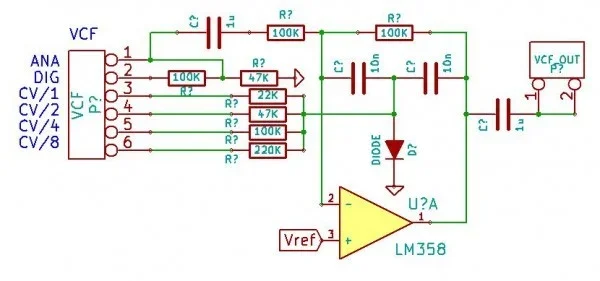

Ich bin noch auf der Suche nach einem möglichst simplen VCF. Dieser sollte in der Form eines spannungsgesteuerten Integrators realisiert werden. Es ist also eher ein VCI. Linearität und Stimmstabilität spielen dabei keine Rolle. Hat da jemand Schaltungen parat, die ohne einen Vactrol auskommen?

@haebbmaster Den Moduletta kannte ich noch nicht. Sehr interessant. Der Filter klingt sehr markant, lässt sich allerdings nicht richtig "zudrehen". Die Idee mit dem DAC als VC ist sehr cool und sorgt sicher für sehr geile Sweetspots.
Hier die Simulation, wo man auch den Sound mal Probehören kann.
@Morbid Den Trick mit den FETs als spannungsgesteuerte Widerstände kenne ich, ich war allerdings aus unerfindlichen Gründen nie ein Fan von den Teilen. Da greife ich gerne auf Vactrols zurück.
@xenosapien Den aufgeführten Synthesizer als reinen Lunetta-Synth zu bezeichnen ist wahrscheinlich nicht korrekt. Die Steuerspannungen sind rein analog und nur der Ausgang des VCOs kann gewissermaßen als digital aufgefasst werden.
