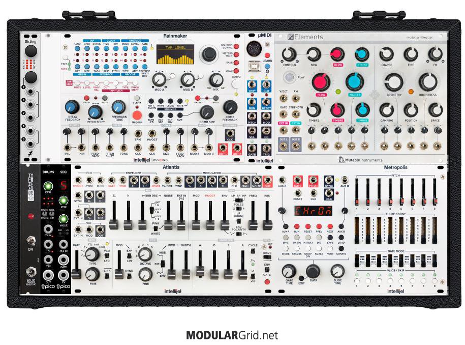

Da viele Modularhersteller nun auch "halbmodulare" Geräte wie z.B. Voicemodule anbieten habe ich nun doch ein Euroracksystem angefangen und der Verkabelungsaufwand ist imho sehr gering.
Manche Module lassen sich z.B. über den Rückwärtigen Systembus mit CV/Gate versorgen oder haben einen eigenen rückwärtigen Systembus(Intellijel Metropolis und Atlantis).
Desweiteren kann man heutzutage sehr gut so etwas wie Multiples in eine 1HE-Reihe zwischen zwei 3HE-Reihen einfügen.
Dadurch erhält man kurze Kabelwege und verbaut die Module nicht mit Kabellage.
So etwas meine ich:
Durch geschickte Modulplazierung kann man auch kurze Kabelwege erzeugen:
Jedenfalls habe ich nun ein System was klanglich viel mehr als "analog" kann und patche kaum bis wenig mit wenig "Kabelverhau".

@ xpander
ich hatte mich auch mal in die Modularhölle begeben,
aber neben der Kabelphobie war das auch noch wie eineStandleitung aus meinem Konto.
Husch husch wieder raus;-)
Aber schönes System!
