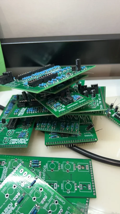

Ich hab letzte Wochen begonnen, viele FC zu löten. Sehr viele Gleichteile, wo du etwas sparen kannst, wenn du als 10/100x Los die Komponenten (BC547, TL072, ….) kaufen kannst (Aliexpress).
Danke für den Tipp, ich brauch aber wirklich nur ein einziges Modul. Verkaufst du deine weiter? Wenn du einen Bausatz vom Strips mit allen Fadern, Potis und Schaltern an mich weiterverkaufen möchtest? Vielleicht kann ich dann doch etwas sparen, und du wirst deine überzähligen Teile los. ;-)
