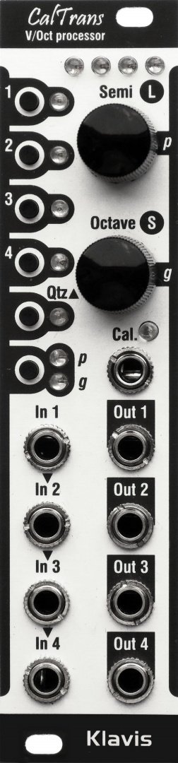

Nennt sich Quantizer.
Edit: öh, oder auch nicht..... bzw. evtl gibt es einen, der das kann, ich habe mur einen ganz einfachen von SonicPotions.....
ja danke das sieht ja schon einmal nach so etwas aus..Kann das sein das man die gewünschte "Note" aber selber dann am Modul drücken muss?....Ich bräuchte ein Modul ,,ich kann es mir auch momentan nur so vorstellen vielleicht gibt es da intelligentere Lösungen...eigentlich währe es dann genau so ein Modul was für jeden eigene halbtonSchritt einen eigene Gate Eingang hat und die Eingangsspannung addiert oder eben abzieht.Da könnte ich z.b einen mehrtaktigen Sequenzer nehmen der ab einer bestimmten Zeit ein Gate auslöst die dann sozusagen dann genau die addition oder subratkition der Spannung vornimmt..gerade für automatisierte Sequenzen. Vielleicht geht sowas auch viel einfacher..

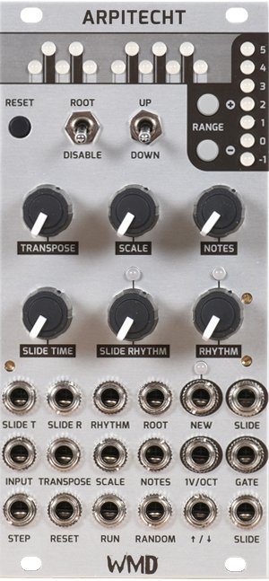

Das Modul müsste den Anforderungen entsprechend. Kann Quantizen und mittels Trigger Input Transposen.
Bist du da sicher ? Sehe da nicht, dass man den Transpose per Trigger auslösen kann.
Aber wenn das tatsächlich so ist, wäre es auch eine Lösung, allerdings auf einen bestimmten Ton beschränkt dann.
edit:
Will man noch etwas mehr Möglichkeiten haben, kann man die von mir beschriebene Variante auch statt mit einem CV Mixers z.B. mit einem Doepfer 1-156 QNT aufbauen. Da hätte man dann noch die Möglichkeit, die eingehenden Noten so zu transponieren, dass die transponierten Töne so angepasst werden, dass sie in der ursprünglichen Skala liegen, wenn ich das Modul richtig verstehe.
Ne nicht wirklich, hab nur die Beschreibung auf Modulargrid so interpretiert, nach einem (ebenfalls Oberflächlich) Blick ins Handbuch gehts wohl doch nicht.
