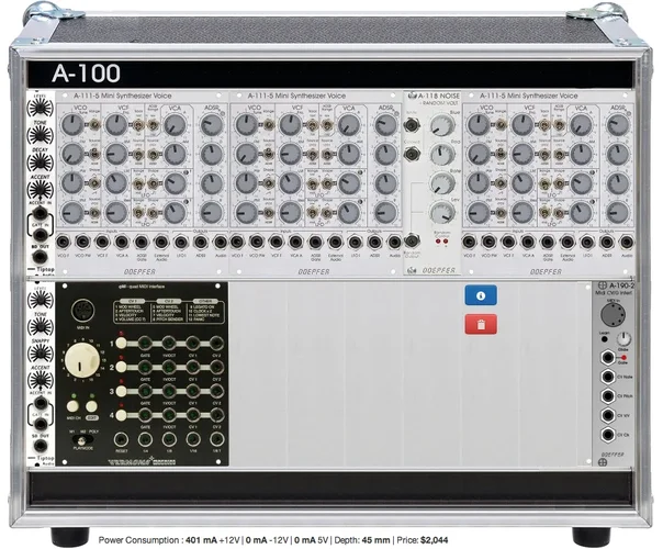

Unter den Vorgaben wäre so etwas vorstellbar, damit kann man schon recht viel Spaß haben:
Leider habe ich bei dem schönen Planungstool http://www.modulargrid.net keine Möglichkeit gefunden, die Währung auf Euro umzurechnen, Du müsstest die Veranstaltung anhand der Kurse von Schneidersladen daher selbst in Euro nachrechnen. Hinzu kommt noch ein Rahmen mitsamt Netzteil und Busschienen, das macht zusätzlich rund 390 Euro in der Doepfer-Variante (modulargrid rechnet die Kosten für den Rahmen nicht mit).
Solltest Du auch mit "nur" vier Klangquellen hinkommen können, könnte man durch den Verzicht auf das zweite MIDI-Interface und eine Doepfer-A-111-5-Stimme noch deutlich Geld sparen, mit der Ersparnis lässt sich das Case finanzieren – und ein paar weitere Module, am sinnvollsten vielleicht ein einfacher Mischer, um Kick und Snare gemeinsam durch ein Filter eines Doepfer-A-111-5 jagen zu können.
