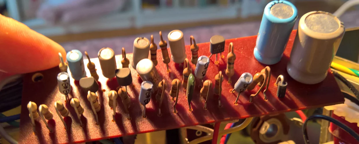

Mein neuer alter Federhall klingt recht dünn & wenig, ich pack die Tage mal Beispiele hier hin.
Bevors ans Schrauben geht, frage ich mal nach nem Schaltplan fragen da ich online nix finde.
Baugleich sind wohl BST EA-45 & Olson AM-534, da täten mich Schaltpläne also auch freuen.

Ich selbst habe einen Stereo Federhall unbekannter Herkunft. Der klang richtig übel. Habe mir dann zuerst mittels durchpiepsen der Platine selbst einen Schaltplan erstellt und damit dann defekte Bauteile identifiziert. Unter anderem war der Treiber VCA für die Federn auf einem Kanal defekt, gabs dnn zum Glück auf Ebay. Im Anschluss hab ich dann die vorhandenen Filter optimiert mittels Steckbrett, da das Teil insgesamt auch sehr dünn Klang.
Wenn die Platine vom Monacor REV-25 auch nicht so überladen ist, dann wäre das mit dem durchpieben und nachmalen ja vielleicht auch ne Option.

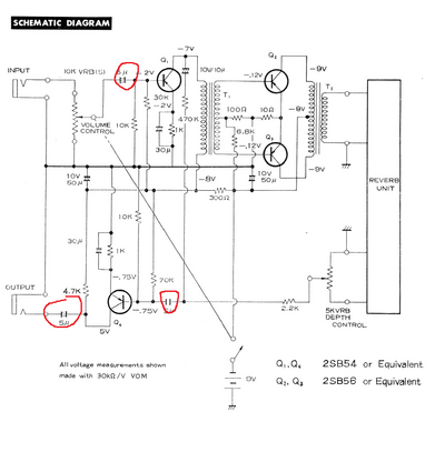

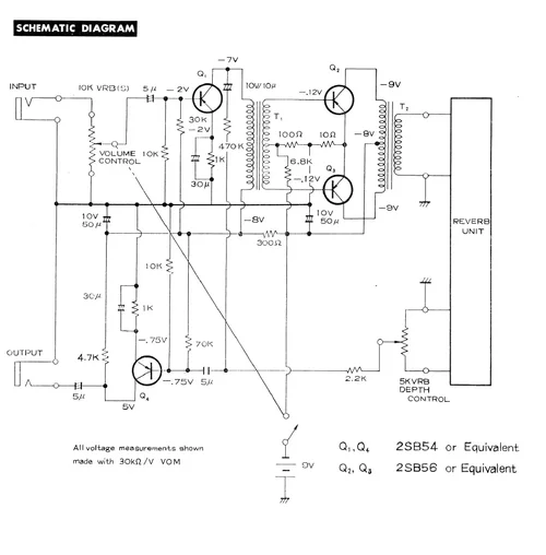

Danke dass du reagierst, @MacroDX. Der klingt m.E. megadünn, ich stell später maln Sample von nem 10-DM-billigst-Federhall dagegen. Stell gern mal ein Foto von deinem Hall rein, ich wär nicht überrascht wenn dr Schaltplan der vom Rev-1 ist.

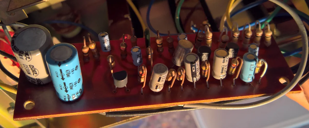

Nee, ein Rev1 ist das nicht, was ich habe. Mein Teil ist um einiges komplexer aufgebaut. Ich trag da mal ein paar Bilder zusammen und wenn ich richtig motiviert bin mach ich vielleicht auch ne Demo 😊

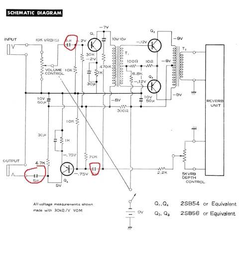

Wenn es "dünn" klingt und wenig dann schau dir mal die 3 Stück 5µF Elkos im Signalweg an. Habe sie dir markiert. Wenn die Kapazität verlieren dann werden nur noch hohe Frequenzen durchgelassen.

Danke, @Der SD, aber falsches Gerät: Der Rev1, von dem auch der Plan ist, klingt ok. Der Rev25 klingt dünn & da such ich den Schaltplan.

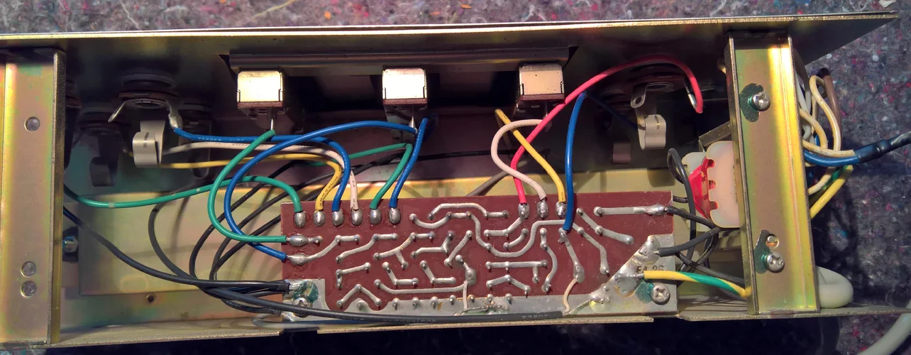

Kann aber gern Fotos der Platinen hier rein packen, das freut die »üblichen« Verdächtigen doch immer.

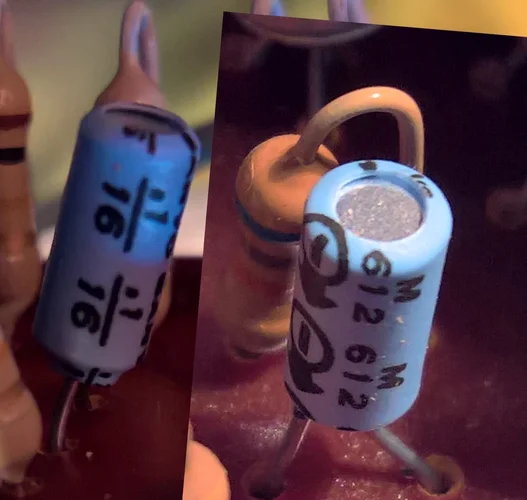

Die Beschriftung auf diesem Elko versteh ich leider nicht, •1/16 bzw. M612 (gleicher Elko von 2 Seiten fotografiert)?
Kann mir das bitte jemand erklären?
Das sollten 1uF 16V und 20% Genauigkeit sein. 612 evtl. die Kennung des Herstellers.
Ist da noch ein Gleichrichter zwischen dem Trafo und der Platine? Aber auch so, einfach mal alle Elkos tauschen. Wäre einen Versuch wert.
o,1µF sollten es sein, vor der 1 ist noch ein Punkt. Klingt komisch, aber 100nF Elkos sind mir in so alten Gerätschaften auch schon über den Weg gelaufen. Die kann man gegen 100nF Folienkondensatoren tauschen.
Danke, @swissdoc & @Der SD. D.h, das .1/ bedeutet µF?
Der Wert eines Elkos ist immer in µF aufgedruckt. .1 ist 0,1 µF.
Ich bin davon ausgegangen das ein 0,1µF Elko eine "veraltete Technik" ist aber die gibt es noch zu kaufen. Es kommt drauf an wo der Elko "liegt". Ist es im Signalweg dann würde ich einen Folienkondensator vorziehen.
Auf der Platine findet sich eine einsame Diode, neben den dicken Elkos, das ist der Gleichrichter für die Wechslespannung aus dem Trafo.
Ein Tipp noch: Auf deinen Fotos sieht man das die Platine durchscheinend ist. Wenn du sie gegen eine starke Lichtquelle hälst und die Oberseite fotofierst, ist es einfacher die Schaltung zu erkennen.

Sodele @rblok, ich denke, ich kann jetzt ein wenig mitreden. Habe festgestellt, dass mein Teil kaum nutzbar ist, weil es sehr schnell in die Übersteuerung fährt und dabei einen niedrigen Ausgangspegel hat. Ob das normal ist oder an einem speziellen, noch aufzufindenden Defekt meines Gerätes liegt vermag ich im Moment noch nicht zu sagen. Von wegen "dünn" habe ich aber festgestellt, dass die Bass-Response schon merklich besser wird, wenn man die beiden 2,2uF Elkos gegen 47uF tauscht.
Vielleicht mache ich mir irgendwann mal die Mühe und drösele die Schaltung auf. Wie @Der SD oben ja schon angemerkt hatte, kann man das mit Durchleuchten bestimmt ganz gut hinbekommen. Insgesamt ist die Schaltung offenbar so einfach wie nur möglich aufgebaut.
