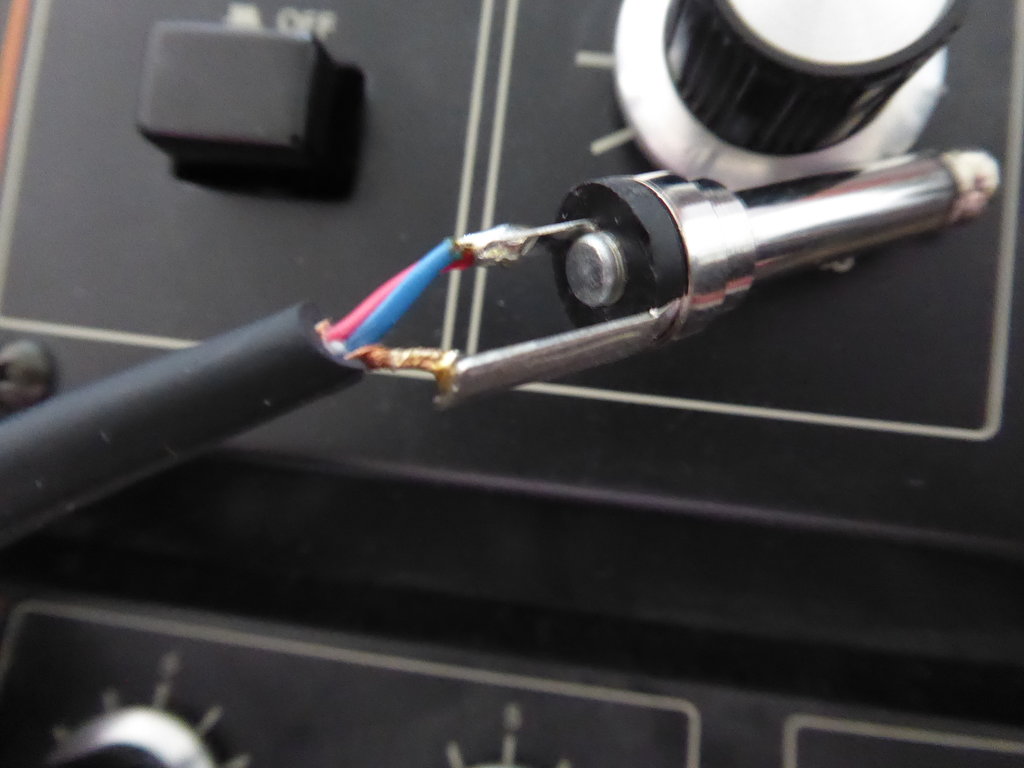

Hi ,
ich hab mich heute gewundert. Und zwar hat der 6,35mm Monostecker eines Kabel 3 Anschlüsse. Ich brauche doch eigentlich nur einen Für Masse und
einen für das Monosignal oder was ist da los?
Ich habe extra mal bei einem ältern Kabel geguckt und da ist es auch nur eine Leitung für das Audiosignal. Wegen der länge möchte ich mein Vorhaben (Audiosignalverfolger bauen)
aber mit dem Kable realisieren welches drei Leitungen hat. Wat mach ich nenn nu? (sorry für das schlechte Foto)
Wie sieht denn der Stecker am anderen Ende dieses Kabels aus...?
beim Stecker seh ich nur zwei Anschlüsse?
scheint ein symmetrisches/Stereo-Kabel zu sein, aber sieht so aus als ob beide Leitungen zusammengelötet sind - sollte kein Problem sein..
Wenn die andere Seite genau so aussieht ist es völlig egal. Da sind einfach bei dem 3- (bzw 2, wenn man den Schirm nicht als Pol zählt) poligen Kabel zwei Leitungen zusammengefasst.
Ja, sind auch nur zwei Anschlüsse, ich meinte 3 Leitungen. Ne ,ist ein Monoklinkenkabel und sieht auf der anderen Seite genauso aus. Sorry Leute, dann ist alles klar, Danke!:nihao:
Ja ,ist beidseitig gleich. Danke:nihao:
Ich verstehe trotzdem noch nicht warum nicht einfach nur eins genommen wurde wie bei meinem alten Kabel.
es halbiert den Widerstand des Leiters, und wenn eine Ader bricht hast du Redundanz. Hätte man die zweite Ader auf Masse gelegt hätte sich wahrscheinlich die Kabelkapazität erhöht.
Ah, also dient es der Sicherheit. Super! easy :cool: Wieder einen neuen Fachbegriff gelernt.
