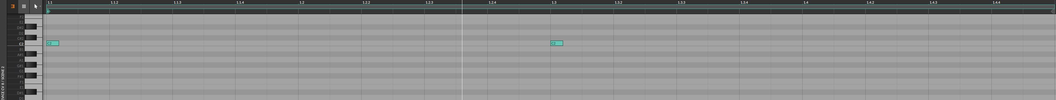

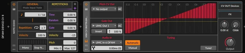

Ich mache das ganz simpel (wenn Dein Problem ist, dass beim Stoppen / Anhalten der DAW alles out of sync ist):
Erstmal ein Triggerkabel von der DAW zum DFAM "ADV Trigger In" (irgendein unbenutzter Analog Output funktioniert - Du benötigst KEIN spezielles DC coupled Interface, da der Trigger nur ein kurzer Impuls ist, der geht auch mit einem AC Audio Interface! Der DFAM ist recht genügsam beim Trigger Pegel.)
Dann erstelle ich einen Midipart / Loop, der alle 2 Beats eine beliebige kurze Note spielt.
Die Note triggert einen Sampler, der ausschliesslich eine kurze positive Rechteckwelle spielt - ungelooped -, die auf dem Audioausgang ausgegeben wird, das Du mit dem ADV In beim DFAM verbunden hast. Das ist Dein neues Triggersignal. (Alternativ kann man bei Bitwig oder Live auch gleich die CV Tools nehmen und sich den Umweg über den Sampler sparen - die machen am Ende auch nichts anderes. Dann aber trotzdem DC im Ausgang einstellen, weil die DAW sonst ein AC Signal erstellt, das noch gleichgerichtet werden muss).
Auf die Spur kommt noch ein MIDI Delay mit (exakt!) 7 mal 16tel Wiederholungen. (Das gibts auf jeden Fall in Bitwig, Live glaube ich auch und in vielen anderen DAWs wohl auch.)
Einmalig pro Session stellst Du den DFAM auf Step 8.
Wenn Du dann die DAW stoppst, spielt das MIDI Delay die Sequenz fertig und stoppt immer wieder genau auf 8. Somit ist der DFAM beim erneuten PlayStart automatisch auf dem Beat!

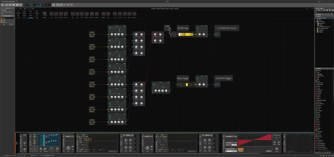

Ich habe jetzt eine vollständige Lösung für das Problem - allerdings in Bitwig "gebaut", denke aber, dass das mit Live (Max4Live!) auch gehen müsste.
Den DFAM kann ich jetzt über Noten beliebig triggern (C3-C4 für die 8 Steps des analog-Sequenzers). D.h. eine Standardsequenz ist einfach eine Tonleiter C3-C4, Du kannst aber die Sequenz beliebig kürzen, rückwärts laufen lassen und ausserdem den DFAM direkt als Drummaschine mit 8 verschiedenen Sounds verwenden und dann mit beliebig vielen Steps arbeiten.
Nur einmalig vor jeder Session musst Du ihn auf den letzten Step stellen.
Das Verfahren ist folgendes:
Ein Bitwig Polygrid analysiert die gespielte Note und triggert jeweils eine Hüllkurve mit 0 Attack, sehr kurzem Decay, mit einem pro Note individuellen Sustainwert und sehr kurzen Release. Der Sustainwert entspricht dem gewünschten Step des DFAM Sequenzers - dazu gleich mehr. Die Hüllkurve verwendet lineare "Kurven".
Die Hüllkurve moduliert eine 8 Step Gate Sequenz und fängt daher mit dem "letzten" Step an und bleibt bei gehaltener Note auf dem Step stehen, der dem Sustain entspricht. C3 bleibt auf Step 8, D3 bleibt auf Step 7, C4 bleibt auf Step 1.
Nach loslassen "fällt" die Sequenz immer bis Step 1, d.h. es werden immer genau 8 Steps gespielt. Der Gate Output triggert wiederum eine AD Hüllkurve, die ein ultrakurzes Triggersignal erzeugt. Den Output davon steckst Du in ADV/Clock im DFAM.
Damit der korrekte "Sound" gespielt wird, muss auch noch der DFAM Trigger beschickt werden:
Eine weitere Hüllkurve mit einem 1ms längeren Decay als die Sequenzhüllkurve triggert diesen.
Im Prinzip mach das Ding folgendes:
Bei jeder Note wird eine 8 Step Sequenz auf dem DFAM gespielt. Dabei werden die ersten Steps ultraschnell und ohne Trigger durchgeschaltet, dann der gehaltene Step mit einem Trigger versehen (spielt den Sound) und nach loslassen der Note werden die restlichen Schritte ultraschnell ohne erneuten Trigger zuendegespielt. Der DFAM ist dann wieder auf Step 8 gelandet.
Funktioniert bei mir absolut einwandfrei und wertet den DFAM erheblich auf!
Wenn Interesse besteht, nehme ich dazu gerne ein Video auf und stelle hier ein paar Screenshots ein.
