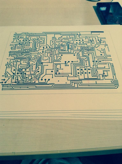

Melde mich von der Baustelle zu nem Prodigy-Clone.
Zeichne gerade das PCB in Sprint nach und schreib dann mal n BOM für Reichelt zsm.
Das erste Problem: Aufgrund dessen, dass das PCB des Prodigy all-in-one ist, muss ich das aufsplittern, weil sonst mein Sprint nicht mitmacht.
Die Platinen werden dann hardwired verbunden.

Hier mal der erste Teil des PCBs:

Das Projekt finde ich interessant, halt uns auf dem Laufenden, Bornhelmser.
Mehrere Platinen sind durchaus sinnvoll, da grosse Platinen zu Haarrissen in den Leiterbahnen neigen. Ich hatte schon zwei Prodigys mit diesem Problem auf der Werkbank.
Sieht nach sauberer Arbeit aus. :supi:
Dankeschön.
WIllst Du wirklich mit den Originalabmessungen der Potis arbeiten, oder arbeitest Du das noch auf heutige handelsübliche Potis um?
Ich hatte eigentlich vor, die Platinen über Abstandshalter zu stacken, und dann die Potis hardwired verbinden.
Kommt ja in ein Desktop-Gehäuse und das PCB ist zu breit für mein Layout-Programm.
Es sei denn Sprint-Layout verfügt über eine Möglichkeit größere Platinen zu erstellen, aber das denke ich mal eher nicht.

@Bornhelmser : Machst Du einen Run von den Platinen oder stellst Du die Layouts zum selber Ätzen zur Verfügung? Das wäre großartig!
Wie sieht es eigentlich mit "rare/obsolet Parts" aus? Ist da was drauf was schwer zu bekommen ist?
Den VCA CA3080A gibt es nur noch als Restbestand. Das Transistorarray das mehrfach verwendet wird, gibts auch nur noch in Restbeständen.
Hallo Florian,
3080er sind kein Problem, ich hab noch ne ganze Stange. ;)
Welches Array ist denn da verbaut?

Um Ersatztypen geht es aber nicht, wenn man das Original-Layout verwendet. Dann müsste man ein Platinenlayout für LM13700 machen.
Danke fürs Lob! :nihao:
Die Platinen werde ich im Forum zur Verfügung stellen.
Brother303 schrieb:
3046/86 hab ich auch noch welche!
In SMD sind die auch noch problemlos erhältlich (nach LM3046 bei Mouser suchen).
Ich bin ja der Meinung, dass man die echten Originalbauteile für die es Ersatztypen gibt für Reparaturen übrig lassen sollte. Für den CA3080 ist der LM13700 als Ersatz ja absolut üblich und die 3046 gibt's wie gesagt als SMD (SOIC-14).
