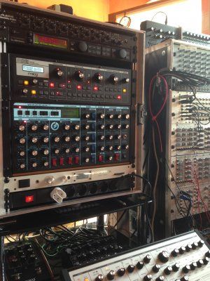

Bei meinem Voyager RME gibt's ein merkwürdiges Problem. Wenn ich verschiedene Tasten auf einem Midi-Keyboard betätige kommt nur noch ein (und der selbe) Ton heraus, egal welche Taste ich betätige. Das MIDI Keyboard ist offensichtlich in Ordnung, funktioniert mit anderen Sachen einwandfrei (z.b. Slim Phatty oder Memotron). Hab' ich mich vielleicht irgendwie in der Betriebssoftware verirrt oder liegt hier ein echter Defek vor? Now a good wheel is expensive... .

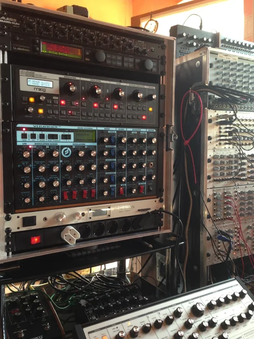

Vielen Dank für die Antworten und Vorschläge. Habe soweit alles 'mal überprüft, jedoch bislang erfolglos. Beim RME wurde nix reingesteckt, außer natürlich ein Midi Eingangskabel und ein Midi Through-Kabel (zum Memotron) (siehe Bild vom aktuellen setup), und ein Audio-Ausgangskabel. Beim RME gibt's auch ein env. Gate-Schalter rechts unten (wie beim Keyboard), an und aus dieses Schalters hat auch nichts gebracht. Martin vom Hieber-Lindberg in München hat vorgeschlagen 'mal ein Software Update zu machen. Vielleicht hilft das ja. Er wird mir jedenfalls dabei tatkräftig zur Seite stehen. Trotzdem bin ich immer noch für jeden Tipp dankbar, hoffentlich kann ich einen Reparaturversand vermeiden :|
