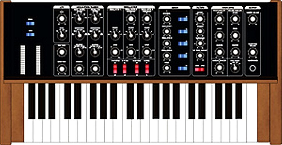

Ach ja, falls es Jemanden interessiert ...
Das war das allererste Bild, nach dem die ersten Käufer im April 2000 ihre Order aufgegeben haben.
Was wir dann später bekommen haben, hat alle Erwartungen weit übertroffen.
Gut zwei Jahre habe ich gewartet und es gab kaum mal ein Lebenszeichen, da hatte ich das Geld der Anzahlung fast schon abgeschrieben.
Unsere Seriennummern konnten wir ab der SN 50 aussuchen, die niedrigeren waren für VIPs usw. von Moog reserviert.
Ich habe mich dann für die Nummer 54 in Kirschholz entschieden, weil ich 1954 geboren wurde.
Mein Freund und Forumskollege @Fichotron, der zeitgleich mit mir bestellt hat, entschied sich dann für die Nummer 58 in klassischem Nussbaum.
Ohne ihn hätte ich die Neuauflage vielleicht gar nicht mitbekommen, dafür vielen Dank!
Wir haben beide Nachts auf die eine Minute gewartet, an dem man endlich die Bestellung absenden konnte.
Mein Gott, was war das so spannend.
Als die beiden Voyagers dann irgendwann in Deutschland ankamen, hatten wir festgestellt, das die unsere SN verwechselt haben.
Da ich unbedingt Kirschholz haben wollte, steht seit dem die #58 bei mir und Ficho hat die #54 bekommen.
Anfangs hieß der ja noch "300E", da die Namesrechte "Moog" und "Minimoog" noch beim Vorbesitzer von Moog (Norlin?) lagen.
Der Name endgültige Name "Voyager" wurde damals durch Einsendungen bei einem Wettbewerb gefunden.
Bob Moog bekam auch die Namensrechte dann wieder zurück und durfte seine Synthesizer wieder "MOOG" nennen und die Logos verwenden.
Ich liebe das Ding.

Den Auftrag für das uns allseits bekannte (endgültige) Design des Voyagers hat übrigens Axel Hartmann bekommen,
und dann auch umgesetzt.
