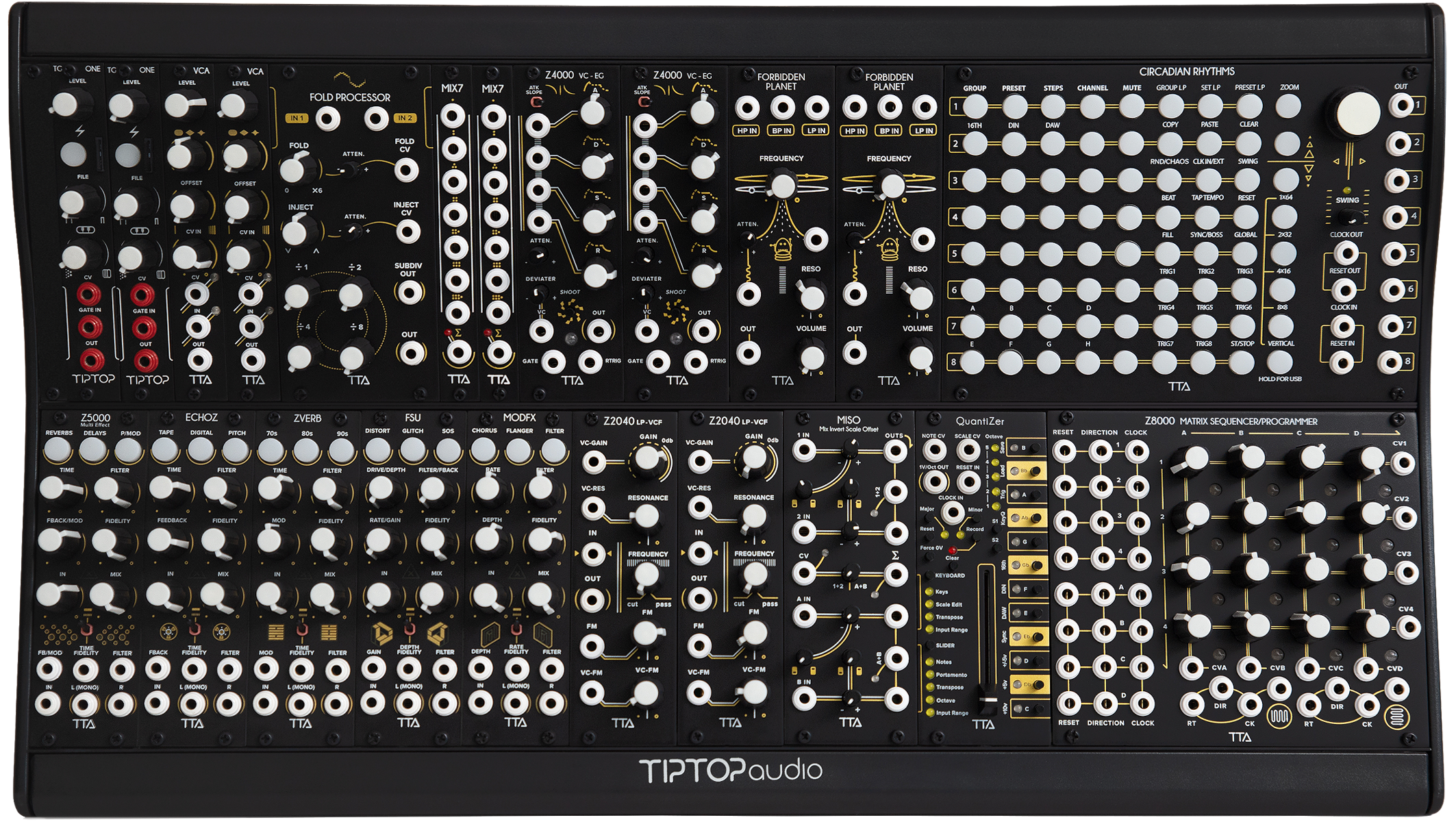

schau auch mal hier rein
und hier ab min 3:55
Ein Mantis kostet etwa 360€...entweder für das Geld gleich 2 Mantis oder eben 1 und erstmal ein schickes Modul für das eingesparte dazu.
Ich habe ein 3 er Tier Rack für zwei DFAM´s und eine mami und nebendran ein Mantis

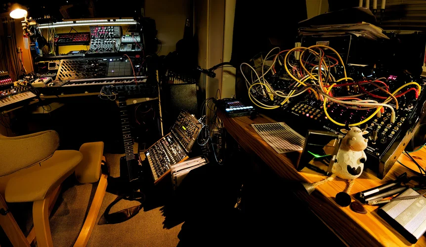

Wie Du relativ neu im Eurorack-Universum, habe ich mir vor kurzem auch nicht nehmen lassen, meine Moogs (DFAM, Mother32, Subharmonicon) schon mal probehalber in mein Case einzusetzen. (Natürlich nicht alle drei auf einmal, sondern maximal paarweise.)
Allerdings habe ich die Moogis bald wieder ausgebaut und in die Original-Gehäuse inkl. 3-Tier repatriiert. Außer (nicht einmal) „all in one“ sah ich keinen wirklichen Vorteil von den Moogs im Eurorack – stattdessen eher (rationale, letztendlich ökonomische) Nachteile. Denn z.B. die leer gewordenen Originalgehäuse von Moog* lassen sich nicht ohme weiteres als sekundäre Eurorack-Cases nutzen: Stromversorgung und -Verteilung müssen erst her, was für mich das Unterfangen ein wenig ad absurdum führt.
Solche Überlegungen sind natürlich immer persönlich und subjektiv.
Das Case jedenfalls (1x104 Travel von Erica Synths) hat die Moogs problemlos aufgenommen und genauso reibungslos mit Strom versorgt. Das Gehäuse ost von ähnlicher Kapazität wie das, was Dir vorschwebt, nur halt 6U statt 7. Preislich liegt das robust anmutende und Understatement verbreitende (kein Logo, kein Schriftzug, nix außer Alu, Tolex und Butterfly-Verschlüssen) Case wohl in den Bereichen, wo auch Intellijel wildert.

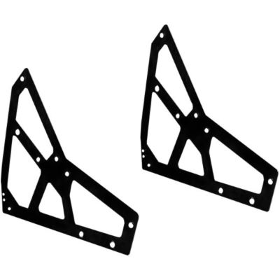

Das ist nicht von der Hand zu weisen und tatsächlich ein bisschen sinnlos, da Du ja schon fertige Gehäuse hast..... da ist so ein Ständer für die Moog* eigentlich ne prima Lösung (die Du wunderbar neben dein neues Euro-Case stellen kannst..)

2x Mantis oder gar Behringer* GO plus die Moog im 2-Tier Stand (kannst du auch günstig via 3D Print haben) sind fuer zuhause die bessere Alternative - und du hast noch etwas Budget für weitere Module übrig.
