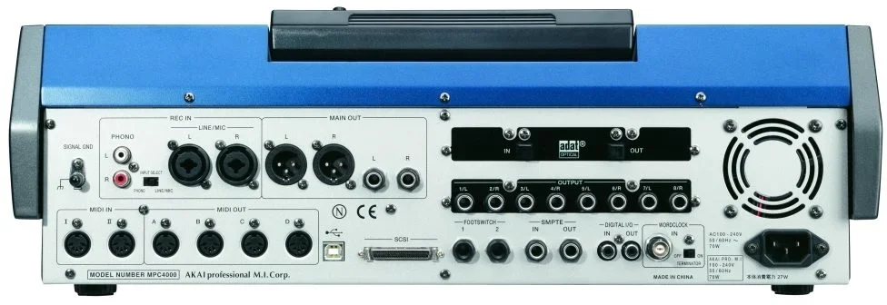

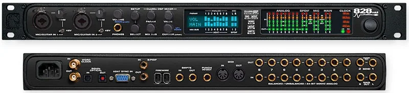

Ich habe vor in dieser konstellation ADAT zu nutzen und für mich ist das thema neu.
Meine frage wäre, ob man am Motu Adat-Snc-IN nutzen bzw anaschliessen muss, um Adat zu nutzen.
Ich wüsste allerdings nicht wo ich da aus der MPC raus kommen müsste (die Adat stecker sind ja dann angeschlossen) - oder hat das was mit Wordclock zu tun!?
Es geht wohl um samplegenaue tacktung - ist das richtig?
Vielen dank für tipps!
Super - danke für die erläuterung - sehr hilfreich.
könnte man eventuell auch 8 mal ADAT und Stereo S/PDIF coaxial gleichzeitig verwenden,
Hatte ich eigentlich vor... aber mal sehen - ich hab erst alle geräte anfang Mai.
aber ich glaube auf S/PDIF wird immer der Main Mix ausgegeben.
Das ist richtig - Ich hab vor die kanäle L+R (MainMIx) über s/PDIF und die kanäle 1 bis 8 über ADAT laufen zu lassen - mal sehen.
Wenn ich dich jetzt richtig verstehe, muss ich den stecker "ADAT SYNC IN" nicht bedienen!?
(Hintergrund: Hab mich mit dem analogen abmischen abgequält und ich höre einfach nicht mehr den unterschied sobald ich im rechner bin
(MPC > VEnice 16r FW > REchner). - Da hab ich gedacht, es ist vielleicht sinnvoller auf diese konvertierungsschritte (Digital> analog> digital) ganz zu verzichten
und einfach im digitalen zu bleiben... (Analoges abmischen ist für mich zu schwer, da ich jeden tag anders höre und im rechner habe ich die nötige abrufbarkeit meiner einstellungen und kann mehrere projekte gleichzeitig angehen)...
Die reine Verbindung über Adat beinhaltet schon eine Synchronisation, dafür benötigt man kein Wordclock etc.
