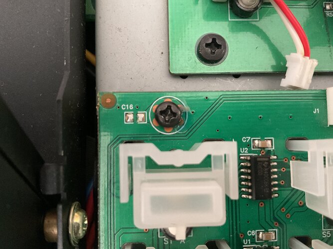

Ich hab durch eine Leichtsinnigkeit mein FFC Kabel auf dem Controlboard (Board mit Nummernfeld und Jogwheel) durchgeschmort und gleichzeitig ist der Lötzinn der den C16 Kondensator gehalten hat, so heiß geworden das der Cap abgefallen ist!

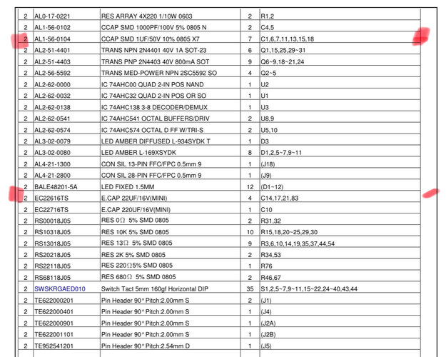

Auf meiner BOMlist ist der Platz c16 aber nicht aufgeführt, sondern nur alle anderen C steckplätze auf dem Board!

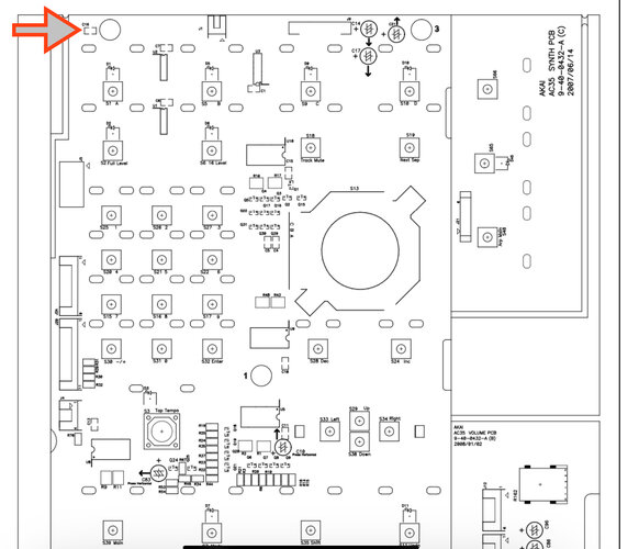

Ich habe die entsprechenden Listen angehängt… könnt Ihr bitte die Liste kurz überfliegen ob ich vielleicht einfach C16 blind bin und es darum nicht finde in der Bomlist? Oder habt vielleicht eine andere Version vom Service Manual in der C16 aufgeführt wird? Hab den steckplatz c16 auf dem angehängten Foto oben Links mit einem Pfeil Markiert!

Kann es sein das der Kondensator auf C16 nicht weiter aufgeführt wird, weil auf C16 eigentlich nichts verbaut wird?
Lötpunkte sind auf jeden Fall da!
Siehe Anhang
Der Steckplatz C16 ist nicht besetzt! Wollt des jetzt hier nicht offen als Internetbullsh stehen lassen!

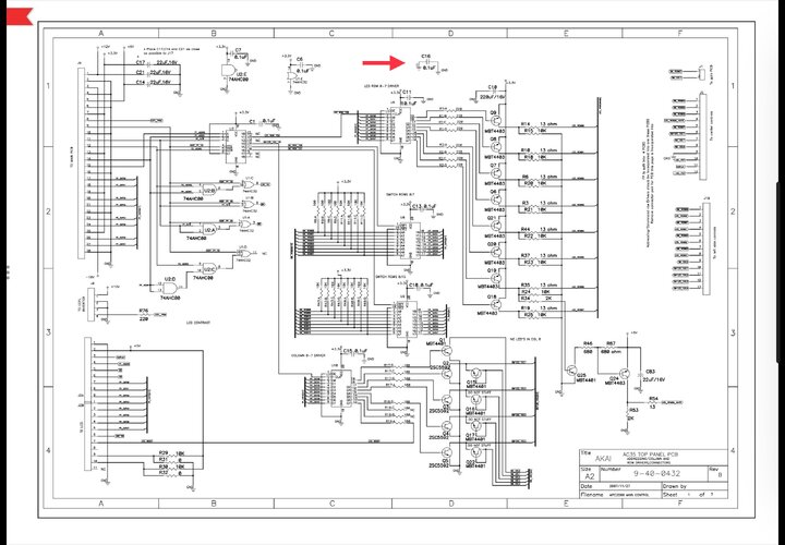

Ich hab hier grad ein Blatt vom Service Manual… auf dem steht das an C16 ein 0,1uf SMD Cap gehört! ?? ! Und alle Caps die auf der POM Liste mit 1uf angegeben sind, sind in der Schematic mit 0,1uf eingezeichnet… haha Hirn aufn Tisch Klopp!
Das ist schon der richtige Panel oder?
