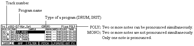

bei mir im mode+programm geht nur ein fenster auf mit den optionen
sample filter note params lfo ? wo stellt ihr da drum/instr. ein ?
das ist im os2xl - im os1 gibts das offenbar nicht.
type of program umstellen und dann gehts los.

ja, grundsätzlich schon. nur mußt du halt ersteinmal ein frisches program erzeugen. hinterher umkonvertieren macht die karre nicht. also im main mode auf das programfeld springen und dann window drücken --- new progream und dann im screen auswählen, ob drum o. instrument. intrument wählen --- links die samples einstellen und gaanz rechts den rootkey wählen. das ist dann dein grundstimmung, die dann chromatisch über die vorgewähöte range aufwärts o abwärts transponiert wird. verwirrend ist dabei der tune- parameter, da quasi doppelt gemoppelt.

ja, vorgehensweise ist mir jetzt klar, danke - die funktion gibts aber wohl nur im os2xl für die 1000er bzw. osxl für die 2500er - hatte ich bisher nicht auf dem schirm - herrlich :selfhammer:
