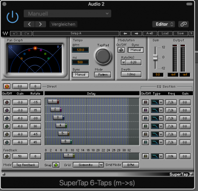

Das Waves SuperTab hab ich gerade in der Mache. Man muss bei dem Ding erstmal verkraften, dass die Optik aus der Windows 95 Area stammt. Aber klanglich ist es ziemlich gut und die Funktionen sind recht durchdacht. Nach einem oder zwei Whiskey hat man die Optik auch überlebt....

Hier ein Screenshot des Waves SuperTab: Man kann da die Tabs sehr granular setzen. Inklusive EQ für die Tabs und einer Art Modulation. Aktuell 29 Euro bei Thomann - das ist das Plugin sicher wert.

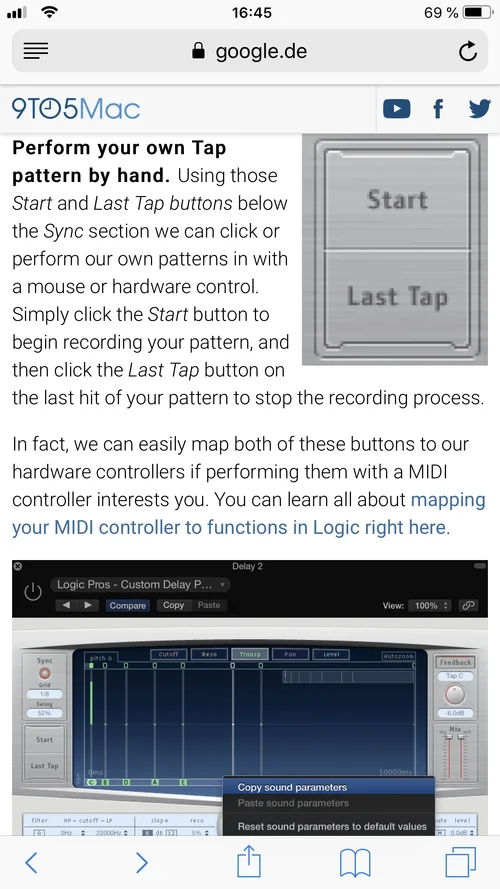

Es funktioniert eigentlich ganz einfach. Du „ Tapst „ im Rythmus zur Musik ein Muster . Klar sollte dein Können soweit ausgereift sein um auf einem Pad oder Taster einen Rythmus zu spielen. Ich bin jetzt auch kein Spezialist für Rythmus Tapping, aber du kannst dem Delay ja einstellen wie viele Taps du möchtest , bis zur maximalen Anzahl eben.
In Logics Delay Designer zb kannst du einen Komplexen Rythmus mit der Maus oder einem Controller tappen und danach die einzelnen Delay Lines mit Panorama , Filter ect. bearbeiten
Es ist eben ein Musikalischer Weg ein Rythmus pattern zu erstellen.
In Logic kann man jedem Tap noch ein eigenes Filter zuweisen, Resonanz, Pan .. Hier die Recording funktion
