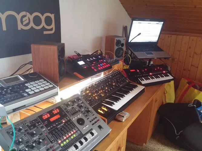

Hallo zusammen,
nachdem ich schon ne ganze Weile mitlese und dieses Forum hier auch den ein oder anderen Gearkauf beeinflußt hat, meld ich mich auch mal zu Wort.
Und zwar hab ich tausend Fragen, aber eine treibt mich gerade um:
Wie bekomm ich meine Musik in die DAW? Ich nutze ein kleines Hardwaresetup bestehend aus Korg Elecrtibe 2S, Moog Sub 37 und einem Roland Jd-Xi. Meine Pattern füllen sich zunehmend und ich würd nun gern den nächsten Schritt gehen: ich möcht die Sachen in der DAW (Ableton, nutz ich bisher nur als Masterclock) haben, idealerweise so wie es der Korg schon macht, als Clip. Und dann halt nen Song bauen, Automationen zeichen usw.
Die Korg Electribe macht es mir da leicht, durch den Export. Aber Moog und Roland versteh ich noch nicht.
Könnt ihr mir helfen? Ist das so möglich?
Anbei ein Bild vom Setup, der Laptop mit Ableton gibt bisher nur die Masterclock der sich (meist) alle beugen.
Grüsse aus Niederbayern!

Hallo,
das heisst, Du hast ein Midiinterface am Rechner, das zu jedem Gerät führt und derzeit mit der Clock versorgt.
Die Patterns und Sequenzen kommen aus den jeweiligen Geräten selbst.
Nun zunächst die Midiseite:
Wenn Du die Midi OUTs der Geräte wieder an das Interface anschließt, kannst Du ja die Daten, die von den jeweiligen Sequenzern erzeugt werden zunächst in Ableton als Midi aufzeichnen. Ableton bietet hierfür auch an, die Geräte als externe Instrumente anzulegen. In den aufgezeichneten Midipatterns kannst Du dann schon entsprechende Midi-Automationen machen.
Zur Audioseite:
Hast Du bereits ein Audiointerface am Rechner? Denn dann könntest Du den LineOut vom Mischer mit dem Interface verbinden.
Ableton bietet die Möglichkeit an, Spuren von externen Instrumenten automatisch als Audio aufzuzeichnen, also ein 'Freeze' von externen Instrumenten. Das ist in soweit recht praktisch, da es ein automatischer Prozess ist, Ableton hält eine Zeit inne um mögliche Hallfahnen vor der Aufnahme noch ausklingen zu lassen und startet dann mit der Aufnahme frisch rein.
Also, vereinfacht, wenn Du mit Ableton die Automationen machen möchtest, sollte Ableton auch der Sequenzer sein.

Also, Du kannst zunächst Ableton auch nur mal als Midisequenzer benutzen, also mit dem Setup so, wie du es bereits hast.
Wie gesagt, Midi-Outs der Geräte an Midi-In vom Midi-Interface, in Ableton in den Spuren die Midiports zuweisen und aufnehmen. Dann kannst Du in Ableton bereits Controllerautomationen machen, nicht jedoch Audio- oder Effektautomationen.
Mit dem Audiointerface "hört" Ableton quasi dann auch die Instrumente und kann diese dann auch als Audio aufzeichnen. Danach kann man dann nach belieben auch Audio- also, Effektautomationen machen. Wenn Du ein einfaches Audiointerface mit 2 Audio-INs nimmst, also 1x Stereo, müssen die Instrumente halt nacheinander aufgenommen werden, so mache ich das immer, jedoch nutze ich weit nicht so viel Hardwareinstrumente wie Du.
Du kannst auch ein Interface mit mehreren Audioeingängen nutzen, das ist dann halt eine Frage des Geldbeutels.
Als Beispiele: An meinem Cubase-Rechner hängt ein Focusrite Scarlett 2i4, an meinem Notebook (Ableton) habe ich einen Behringer X1204USB Mischer mit bereits eingebautem Audiointerface. Bei diesen Geräten aber nicht narren lassen, da steckt 'nur' ein Stereointerface drin, aufgezeichnet wird da also immer nur die Summe. Will ich meine Instrumente also in getrennten Abletonspuren haben, muss ich sie nacheinander aufzeichnen.

Dazu würdest Du ein mehrkanaliges Audio-Interface brauchen oder einen Mischer mit eingebautem mehrkanaligem Interface. Damit kannst Du dann alle Instrumente gleichzeitig auf getrennte Spuren aufnehmen. Es gibt da zahlreiche gute Lösungen von Mackie, Zoom, Motu usw.

Du kannst auch die Geräte per Midi aus Ableton ansteuern und die Summe deines Mischpultes als Audio in der DAW aufnehmen.
Das geht wesentlich schneller, als alle Spuren einzeln aufzunehmen und hat den Vorteil, dass man im Nachhinein Änderungen vornehmen kann, sogar noch bei der laufenden Aufnahme.
Dazu benötigst du lediglich ein Midiinterface für ca. 100€

Wieviele Audioausgänge der Synths müssen/sollen denn gleichzeitig aufgenommen werden? Unter Berücksichtigung von dieser Info und evtl einem Budget lässt sich viel besser etwas empfehlen...

Hast du die Anleitung von JDxi gelesen :denk:
Was ist dein Interface :roll:

Achso, jo, geht damit auch, da wird ja nur Midi via USB übertragen, d.h. Du kannst doch schnon jetzt, so wie Dein Setup ist, in Ableton die Noten und Daten aufzeichnen.
