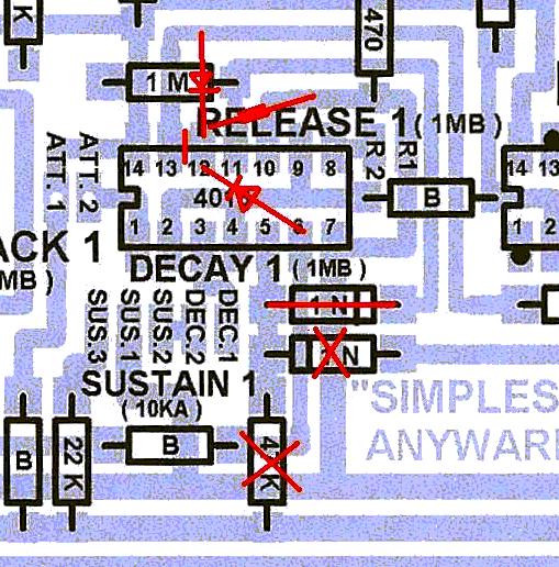

  • #26
So, ADSR Problem is gelöst.
Problem war ja, dass bei R der S Schalter nicht ausgeschaltet wurde.
Wie das mit der vorhandnen Schaltung funktionieren sollte is mir nach wie vor undurchsichtig. Daher ein einfacher und verständlicher Ansatz.
Bei A wird ja nicht nur Schalter P13 zum Laden geschlossen, sondern auch P12 um P5 auf Masse zu ziehen und damit während A S auszuschalten.
Disen P12 nutzen wir jetzt auch für R. Wenn also R aktiv ist - P6 high nutzen wir genau diese Leitung um auch über P12 wieder S auszuschalten.
Also :
Beide Dioden unter dem 4016 raus.
Die obere durch ne Brücke ersetzen.
[Den 47K darunter auch raus.
Verbindung zwischen P12 und P13 vom 4016 auftrennen.
Jetzt eine Diode zwischen P12 und P13 - schwarzer Strich Richtung P12.
Damit wird verhindert, dass A durch R aktiviert wird.
Eine Diode zwischen P12 und P6 - schwarzer Strich Richtung P12.
Jetzt aktiviert R P12.
Einen 100K von P12 an Masse.
Damit sich P12 auch ausschalten kann.
Fertig.
  • #27
sehr cool - danke!
vielleicht finde ich am sonntag mal zeit, das zu testen.
zwei kleine fragen noch (ja, auch sowas kann für anfänger noch fraglich sein):
- was für dioden (bitte auch nen besipiel, wenn's egal ist - ich bin noch zu unwissend ;-) ) ?
- die diode zwischen 12 und 6: wo macht ihr die hin (unterseite oder über den ic oder wie)?
danke und grüsse c.chaos
  • #28
Die selben wie die beiden ausgebauten 1N4148.
Habe den Mittelstab im IC Sockel entfernt und die Diode innen eingebaut.
