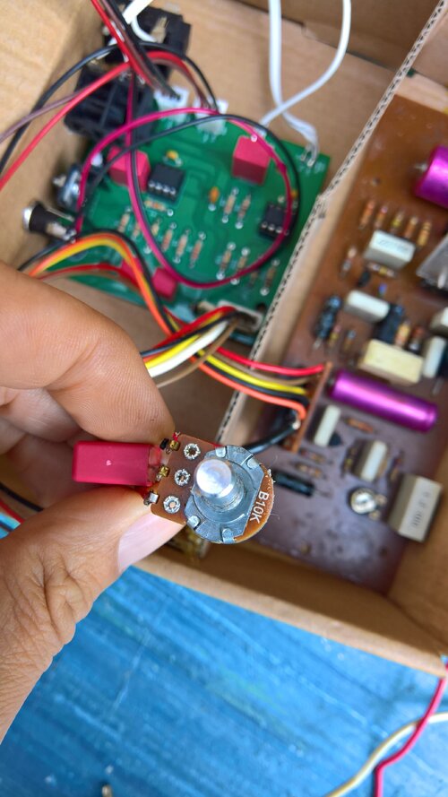

Ist furchtbar peinlich, aber nachdem ich grad wieder ne Stunde gegoogöet habe, meine und die Schraubenkiste meines Nachbarn durchwühlt und auch noch 2 sinnlose Online-Bestellungen hinter mich gebracht habe:
Ich bin zu doof passende Muttern zur Gehäuseverschraubung von Potis mit 6,3mm Schaftdurchmesser zu finden.
Möglicherweise sind das Döpfer-Potis, aber das ist nicht ganz raus. Will einfach nen 10er Pack einzeln, ohne Potis dabei.

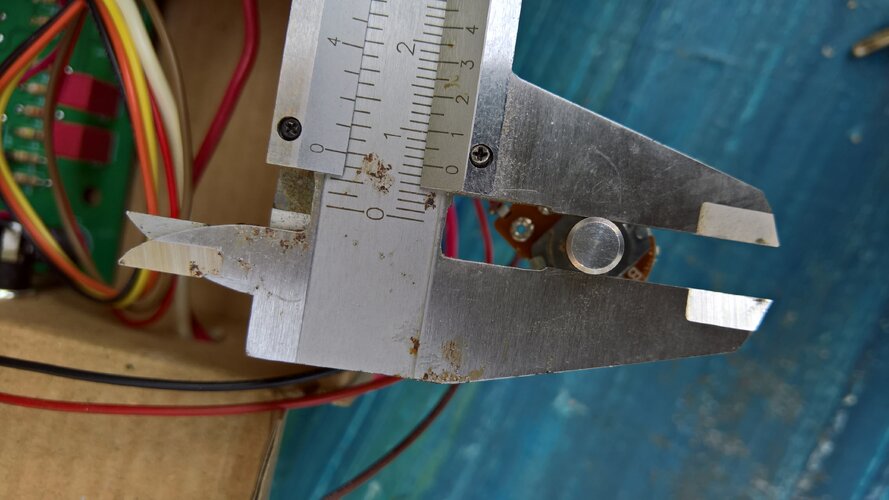

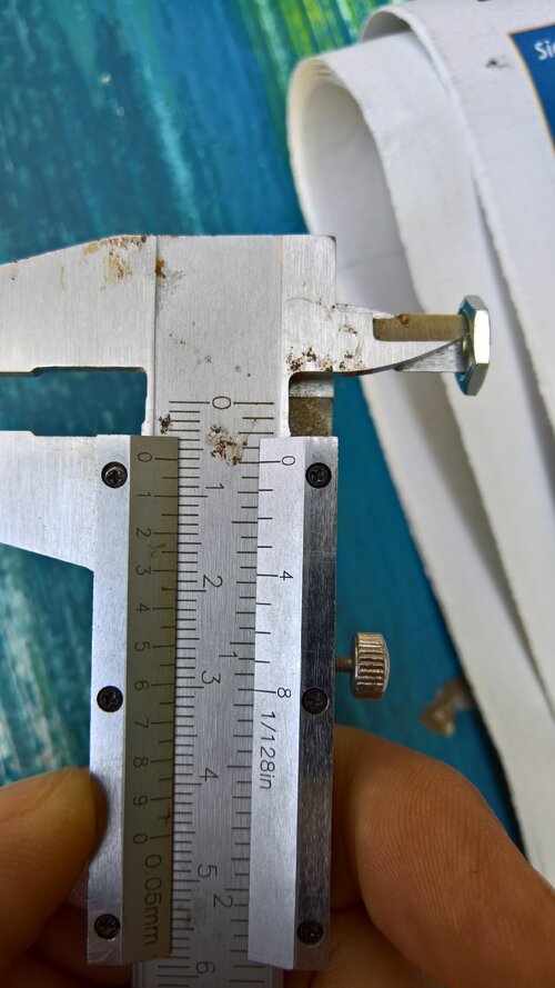

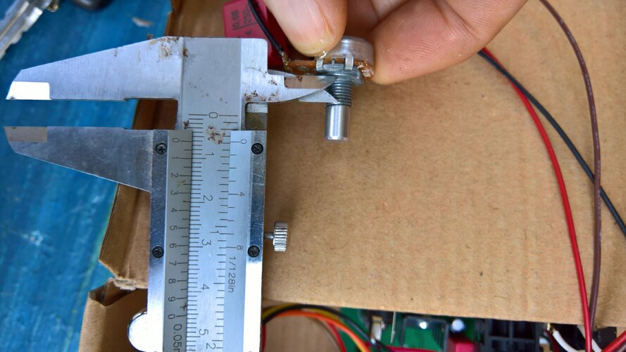

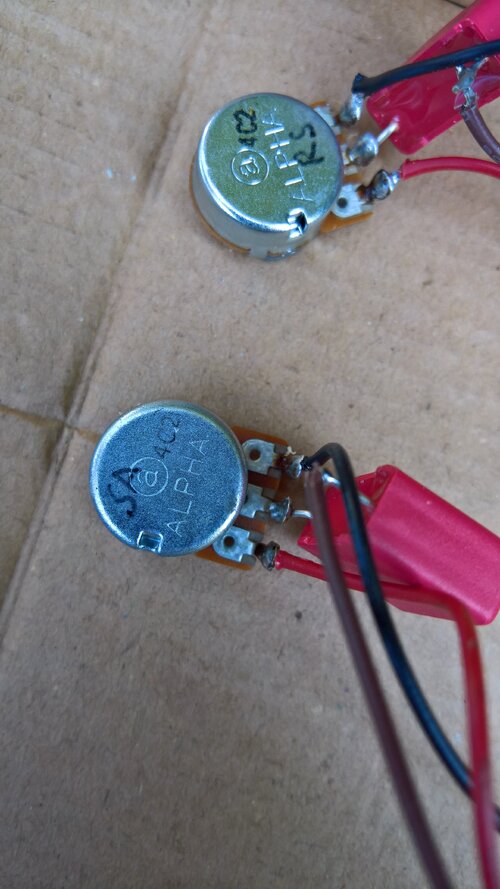

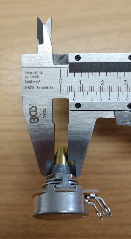

Hier mal Messbilder: Potischaft , Gewindehöhe (8 Windungen): 6,3mm. Passende Mutter hatte einen Innendurchmesser von 6,3mm
WP_20240918_13_00_10_Pro.jpgWP_20240918_12_54_34_Pro.jpgWP_20240918_12_55_43_Pro.jpgWP_20240918_12_55_43_Pro-1.jpgWP_20240918_12_54_18_Pro.jpgWP_20240918_12_54_00_Pro.jpg

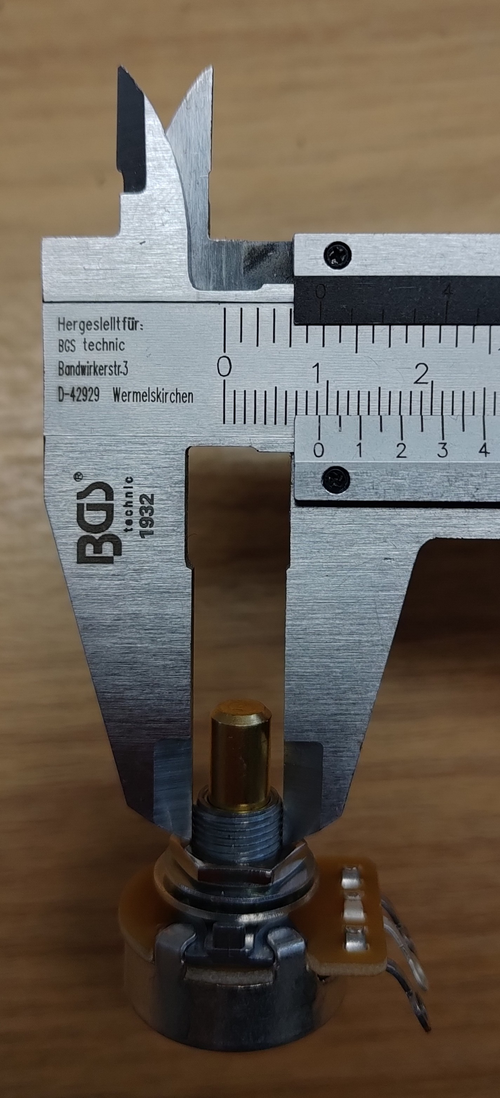

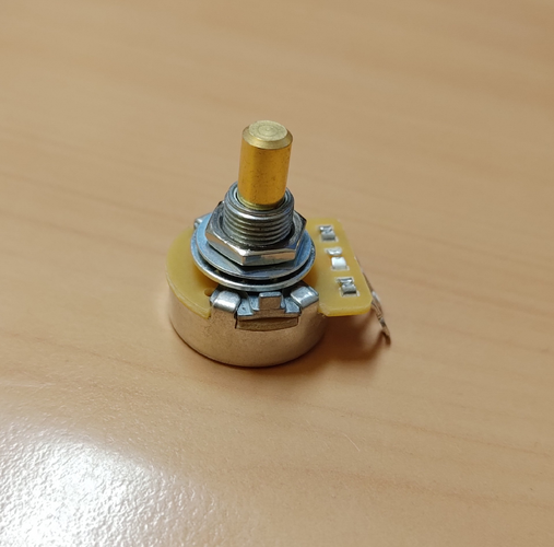

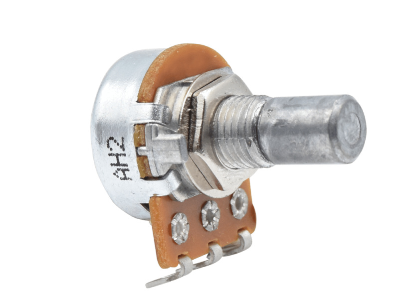

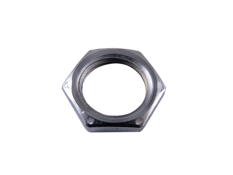

@rblok Das könnte diese Schraube sein

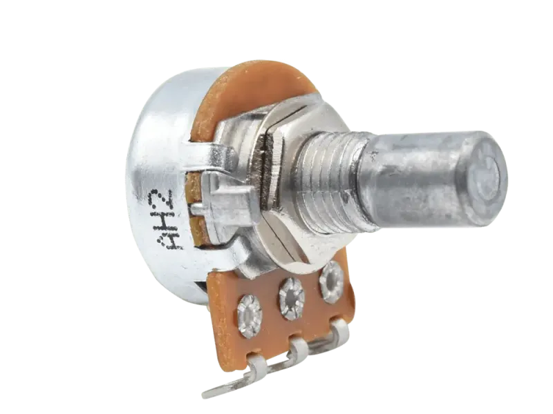

Das Pori dazu als „Muster“:

Also einfach mal ausmessen und ein neues bestellen. Wird wohl Linear sein, also Ohmmeter dran und fertig. Wenn Log dann zeigt das Ohmmeter auch das an.
Google sagt das der Hersteller in Taiwan sitzt. Ich habe auf die Schnelle M8 x 0.75 bzw 3/8 " x 0,75 gefunden. Ich würde aber trotzdem einfach ein passendes anderes einsetzen.
Also ich wäre ja eher bei M8, aber halt anderes Gewinde als bei uns üblich. Weils jetzt wiederholt auftritt, wie kommt ihr alle auf 3/8"?
3/8"= 0,9525 cm, 1/4" = 0,635 cm (was so ziemlich genau meinem Poti entspricht) Was verstehe ich denn da schon wieder nicht?

Oft ist das Kernloch der Mutter deutlich grösser als der Schaft, und 3/8 ist weit verbreitet...
Hättest du gleich zu Beginn des Threads die Fotos gezeigt, hätten wir uns ein Bild machen können;-)

Guck mal, weiter oben schrub ich dass M8 passiger ist. Aber Gewinde nervig. Bis endlich was passt, würd ich mal von M8 mit dem 3/8-Gewinder ausgehen. Überlege grad was ich noch von Tubetown will, damit nicht 20 Cent Muttern 6 € Versand gegenüberstehen.
So, nach langem Hin und Her sind obigen Schrauben die einzig passenden! Vielen Dank, @CO2! Kurioserweise ließen sich andere M7-Muttern nicht mal über den Potischaft schieben. Selbstverständlich sind die Hinweise einfach das Poti zu tauschen der einfachere Weg, aber was tun wenn beim Basteln so n Mutter abhanden kommt? Antwort: Tubetown ;)
