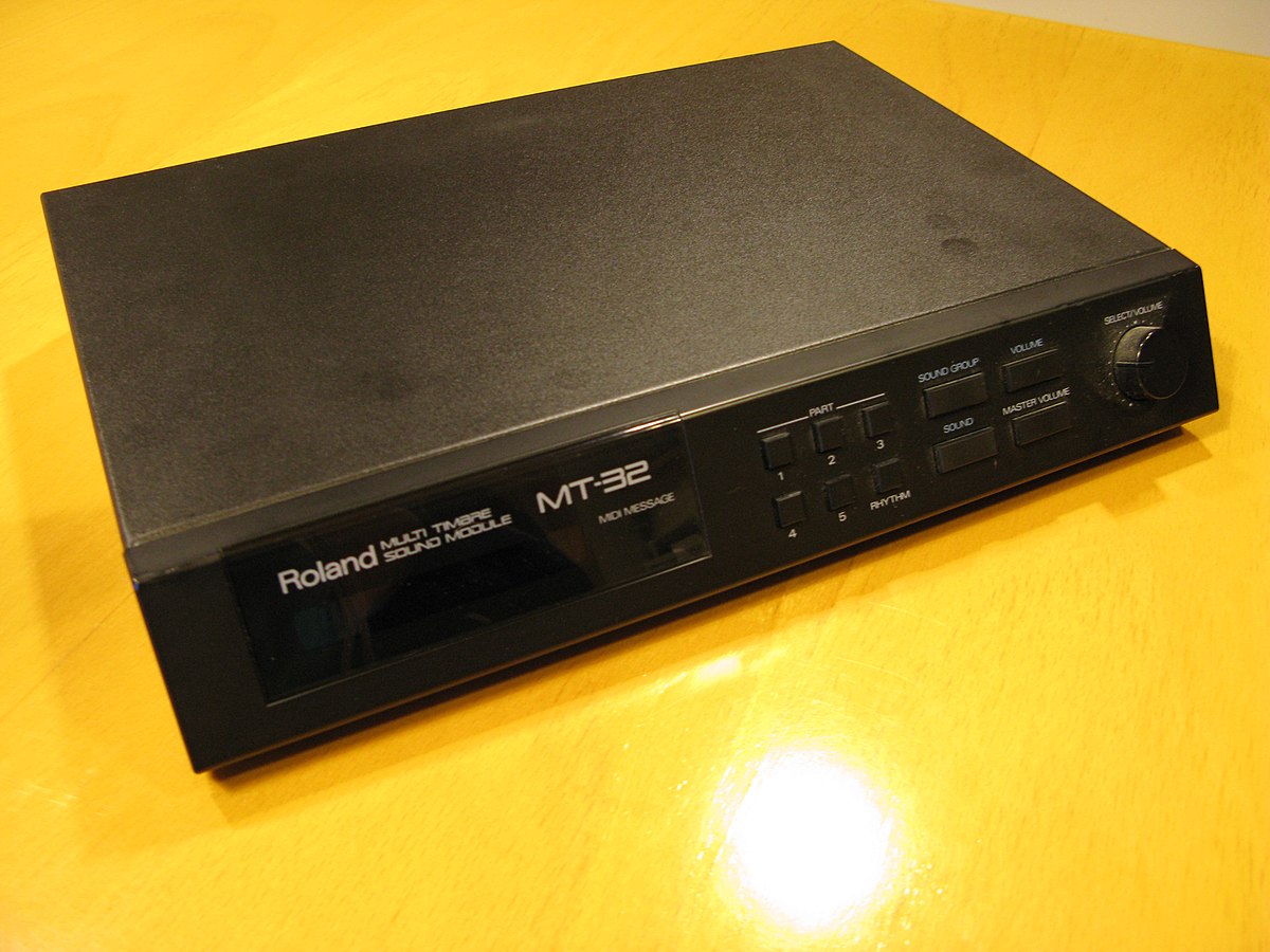

Ich hatte auf dem MT32 ähnliche Sounds gebaut, von daher sollte Ringmod eigentlich ausreichen, ganz ohne PCMs.
Der MT32 ist bisher ziemlich an mir vorübergegangen. Laut Angaben im Netz soll er eine mit dem D50 vergleichbare Engine haben, aber soweit ich dich verstehe gibt es sowohl zum D50 als auch zum D10 Unterschiede?
Kannst Du die im Detail benennen? Vielleicht wäre der (auch aus Platzgründen) eine Alternative zur Anschaffung eines D10 (oder D110)?
Hier bietet jemand einen CM-32L an - laut eigener Aussage "Nachfolger des MT-32" und komplett kompatibel. Kann das sein? Das Gerät ist um einiges einfacher verarbeitet und lässt sich anscheinend nur über MIDI programmieren:
Ist sowas wie der Vorgänger des D10/D110 gibt div. Unterschiede bei den PCMs, z.B. bei den Drums und es fehlt z.B. das schöne Choir Sample des D10, aber der Orchestra Hit des MT32 klingt dafür besser ;-) Ausserdem gibt es (scheinbar) zwei MT32 Versionen, ich hab' die "schmutzigere" Ältere (meinen 3ten Synth) hier noch rumstehen, mit Quasimidi Erweiterung, damit nicht gleich wieder seinen Speicher vergisst.

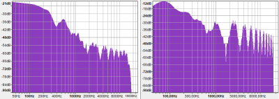

Mir hat er so eigentlich besser als das Original gefallen
Besser oder schlechter ist immer Geschmackssache. ;-) Schlecht finde ich keinen von beiden.
Deine Variante hat in den Obertönen einen höheren Pegel, und eine herausstechendere kurze Attackphase (Pitch Envelope auf Carrier oder Modulator?). Hier mal ganz simpel mit Audacity:
(links mein Original "zweiter Basssound", rechts Deine Variante mit FilterFM + S&H Rate Reducer)
Das Spektrum ist jeweils aus einer Sustain-Phase erstellt worden - den obertonreicheren Attack habe ich hier nicht beachtet.
Das "Formantenartige" wird durch den Einschnitt um 2-2,5KHz und den beiden umschließenden Peaks deutlich.

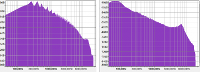

Beim ersten Basssound sieht man auch ein paar interessante Unterschiede:
(links wieder meine Variante, rechts Deine mit Waveshaper)
Bei mir ist der Abfall unterhalb von ~300Hz interessant; Deiner hat dafür einen Peak um 8KHz.
Man sieht aber auch jeweils die Ähnlichkeiten am Obertonverlauf (Kammartig beim 2. Bass, weich abfallend beim ersten). Daher meine Vermutung, dass man die verbliebenen Unterschiede gut mit etwas EQing bzw. Filtereinsatz nivellieren könnte. :-)
Nein kein Pitch EG - weder beim 1sten (der brauch nicht mal 'ne Filter-EG) noch beim 2ten Sound, aber FilterFM mit hoher Resonanz mit Modulation des Filterfrequenz per Envelope kommt 'ner Pitch EG schon recht nah, aber an sich ist die Selbstresonanz noch nicht erreicht.
Man sieht aber auch jeweils die Ähnlichkeiten am Obertonverlauf (Kammartig beim 2. Bass, weich abfallend beim ersten). Daher meine Vermutung, dass man die verbliebenen Unterschiede gut mit etwas EQing bzw. Filtereinsatz nivellieren könnte. :)
Ich finde solche Spektrum Vergleiche eher grenzwertig, es geht beim Sounddesign ja eher um tarnen und täuschen, weil die Ohren 'nen großen Teil von dem was man im Spektrum sieht überhaupt nicht wahrnimmt. Daher bin ich auch kein Freund von Simulationen, auch hier verpuffen 80% der Rechenleistung für Sachen die kein Mensch hört ;)
Das "Kammartige" dürfte für den vokalen Charakter verantwortlich sein, Höhen hab' ich beim 2ten Sound mit dem eingebauten EQ sogar ein klein wenig angehoben (das könnte der Peak bei 8khz sein), eher um den vokalen Chrakter ein wenig zu überdecken. Sobald man mit der Resoanz was runter geht, tritt der vokale Chrakter ein wenig in den Hintergrund, ist 'ne Sache des Finetunings - im Wechseln zwischen Monitor Boxen, Kophörer etc., also doch eher langwierig.

Mal grob mit dem EQ gemacht:
Diese Spitzen sind idr. im Spektrum auch sichtbar (wobei sich vermutlich durch geschickte Maskierung vergleichbare Klangeindrücke ohne ausgeprägte Peaks erzeugen lassen)
Die sieht man auch im Spektrum, auch wenn die bei meiner Kopie was ausgeprägter sind, ist also eher sowas wie 'ne Karikatur (weil übertrieben) des Originals ist
F1 bei 500Hz, F2 bei knapp über 1000 oder um 2500 ... nicht ganz eindeutig festzustellen - hörst Du da einen einzelnen Vokal, oder eine Mischung?
Kommt darauf an - in vielen Situationen können Spektrogramme auch hilfreich sein, um den subjektiven mit einem objektiven Eindruck zu vergleichen. Komplett ohne Aussage sind sie ja nicht, sonst wären sie nicht so weit verbreitet. ;-) Dass das Ohr ganz gerne noch mal eigene Wege geht, ist natürlich klar, und man darf sich bei der Klanganalyse auch nicht nur auf das sichtbare verlassen.
In meiner Praxis zeigen sich aber die gängigen Sachen, die man so heraushört (z.B. Kammfilter, Notchfilter, Resonanzen, Formanten) meist recht deutlich im Spektrogramm.
Der "Kamm" entsteht ja durch viele Peaks und Täler - und liegt bei Deinem Beispiel auch eher in den hohen Frequenzen - ich bin da noch skeptisch, da ich dort eher tiefere Formanten ("göü, göü, ...") herauszuhören meine ...
Das ist der erste Bass... nicht der mit den Formanten ;-)

Dieser hier, ja?
Ok, wenn man genau hinhört, kann man ein leichtes "gaun gaun gaun" oder so hören (meine subjektive Warnehmung) - aber das bleibt nach meinem Geschmack noch unterhalb einer gewissen Schwelle, so dass es für mich nicht den Hauptcharakter des Sounds ausmacht ... andererseits müsste ich hier mal testweise die Formanfrequenzen absenken, um den Eindruck zu validieren.
Auf dem ersten Ton im Audiobeispiel kommen natürlich noch zusätzliche Formanten vom abfallenden Noise-Sweep hinzu - das mag den Eindruck verstärken.
Ja, den habe ich hier ja nur als Beispiel verwendet, um Formantsequenzen anzuheben. Wir sprechen hier aber über dasselbe, also alles in Ordnung. ;-)
Lange hat mir beim erstellen von FM-Spektren ein Chorus oder Vibrato beim erkennen der Klangfarbe geholfen, weil die Wahrnehmung bei statischen Spektren doch recht schnell die Aufmerksamkeit verlierg
Das klingt plausibel, obwohl ich mich spontan an kein Beispiel erinnern kann, wo es mir so gegangen wäre. Mir hilft da eher ein vorübergehender Wechsel zu was ganz anderem.
Aber ich bin mir nicht sicher ob wir über den selben Sound sprechen, das erste Spektrogramm ist der 2te Sound? - zumindest sieht es für mich so aus
Ja, ich hatte das Bild daher ja untertitelt mit: "links mein Original "zweiter Basssound", rechts Deine Variante mit FilterFM + S&H Rate Reducer".
Es gibt bei beiden Spektren genug Berge & Täler um "formantartig" zu klingen; bei meinem höre ich es halt subtiler als bei Deinem Beispiel. Würde trotzdem gerne mal hören, wie Deine Variante klingt, wenn mal alles ab ~Khz mal entsprechend absenkt - denke wie gesagt schon die ganze Zeit, dass das dann ziemlich nah rankommt.
